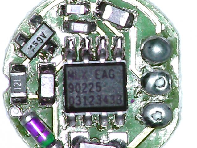

                      #25
                      Kiinnosti sitten niin paljon tämäkin asia, että tilasin aeromotorssilta halvimman mahdollisen M54 nokan anturin ja avasin sen.
                      Komponentit + kytkentä ihan ok, mutta kasaus todella luokattoman huono. Selvästi käsin kasattu (juotettu) ja jollain millä lie uudenvuodentinalla.
                      Korttia ei tarvinnut erikseen irroittaa, vaan lähti kylmäjuotoksista kevyesti kitkuttamalla. Nämä siis oikeassa reunassa olevat 3 liitosta johtoon.
                      On kyllä ihme asenne kiinalaisilla? tai ketkä tuon sitten on tehneetkin. Melkein samalla panoksella olisi syntynyt laadukkaampikin tuote.

                        #26
                        [ATTACH]151508[/ATTACH]
                        Noi juotokset
                        Itsekin kolvia yli 5v ammatikseen lämmittänyt ja pakko sanoa, ettei edes kovimmassa krapulassa saanut tollasta aikaan
