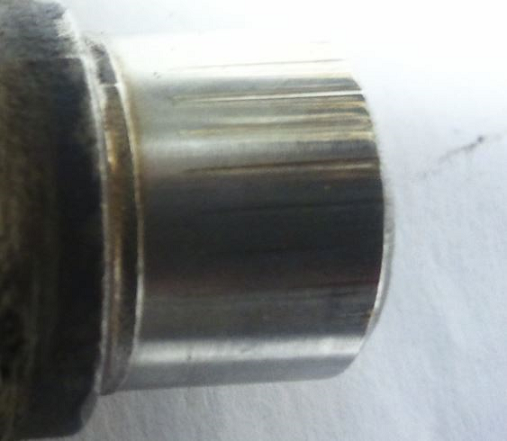

                  Ristinivel siellä on paskana. Siinä heti tukilaakerin vieressä.
                  Kuivuu pikkuhiljaa ja kuluttaa ristikon urille. Tästä sitten seuraa että kovemmassa vedossa nivel jumittaa ja tukilaakeri antaa periksi.
                  Kuvassa omasta irrotetun ristikon yksi haara, tapin paksuus oli muistaakseni noin 18 mm, eli siitä voi päätellä urien syvyyttä.
                  Ristinivel vaihtuu vaivattomimmin koneistamossa, vaikka on noita jotkut itsekin vaihtaneet. Nivelessä ei ole perinteisiä lukkorenkaita, joten keskitys on haaste.
                  Edit:
                  Kuten kuvasta näkyy, urat ovat ainoastaan 'vetopuolella', joten kädessä niveltä heiluttelemalla saattaa tuntua ihan ehjältä.
                    Edit:
                    Kiitos tiedosta. Täytyy siis tarkistaa tuo. Eli, onko ton ristikon paksuus 18mm? Tiedän vain hankkia valmiiksi. Koitin kattoa realoemista, mutta en löytänyt ristikon tietoja.
                      En kyllä mene vannomaan, oliko 18 mm. Eikä tuolla mitalla ristikkoa hankita, vaan esim:
                      http://www.motonet.fi/fi/varaosat/65...n-ristinivelet väittää että kupin halkaisija 24 mm ja ristikon 62.5 mm.

                                Eli ristinivel jumittaa..
                                Kyllähän tuolla ajelee, kun ei pistä lappua lattiaan, mutta ei tule itsekseen kuntoon. Sen sijaan tukilaakerin kumi tulee aivan varmasti hajoamaan.
                                Mites jos etsisi toisen kardaanin ja kunnostelisi sen pikkuhiljaa, niin ei auto seiso?.
