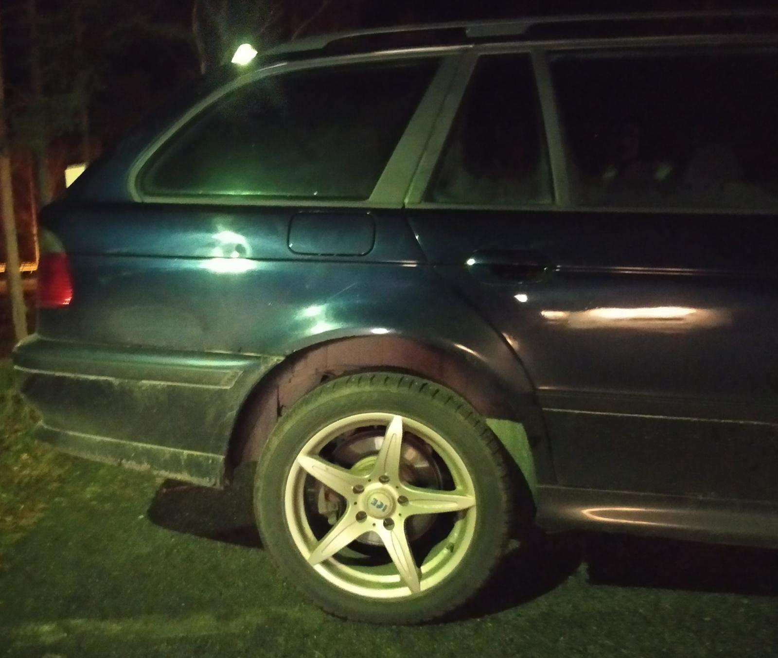

    Jaahas, taas alko perän säätö temppuilee, aluksi herjasi taulussa self leveliä... sen verran perän säätö murisi että aamulla ei riittänyt virtaa käynnistykseen. Uusi akku ostettu ja laakista käyntiin, taulussa edelleen self level ja perä ihan korkealla ei liiku eikä inahda mihinkään. Perä on niin jäykkä että tekohampaatkin meinaa jo tippua..

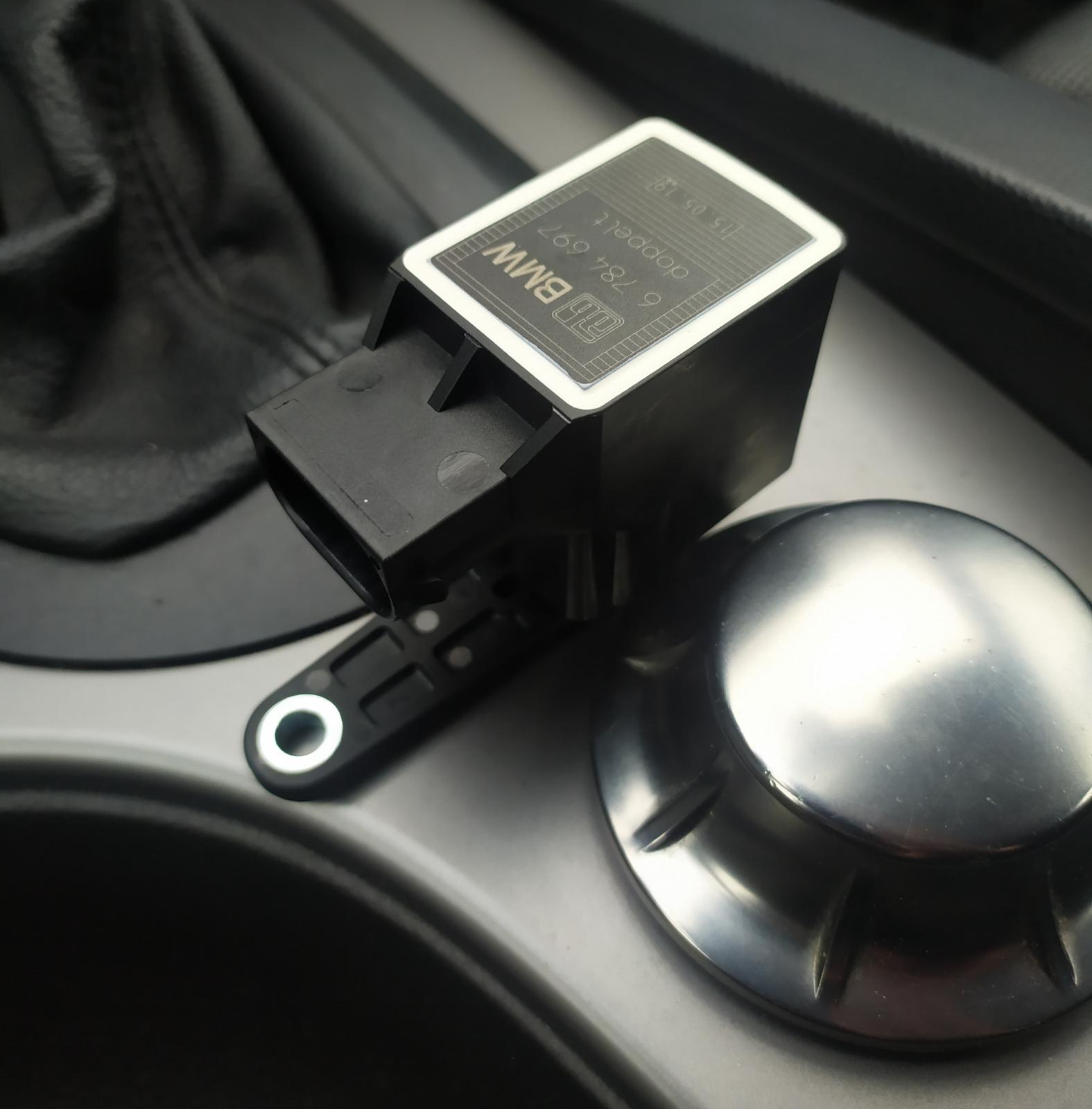

      Siinä olisi nyt asennusta vaile enää, tasonsäätö tunnistin. Hintaa tuolla oli 150€ marmoritiskillä

        Tarvikkeena ois maksanu 50e

          Koitin kyllä googlaa netistä tarvikeosaa, mutta eipä käynnyt silmään :think noita e61 tasonsäätö tunnistimia on tarjolla pilvin pimein...

            Osanumella hakemaan, niin vähän joka puljusta löytyy.

                  Sisävalot toimivat, tuo anturi vaihdettiin siis kuljettajan puolen taakse, ja lopuksi koneella säädöt kohilleen, nyt silmämääräisesti huomasin että apukuskin puolen perä olisi vähän matalempana kun tuo kuljettajan puolen :think:think

                      Eiköhän tämä ole ihan normaali tilanne, kuski hyppää ratin taakse niin biili on balanssissa
                      Siis sikäli kun puhutaan millien heitoista eikä senteistä.
