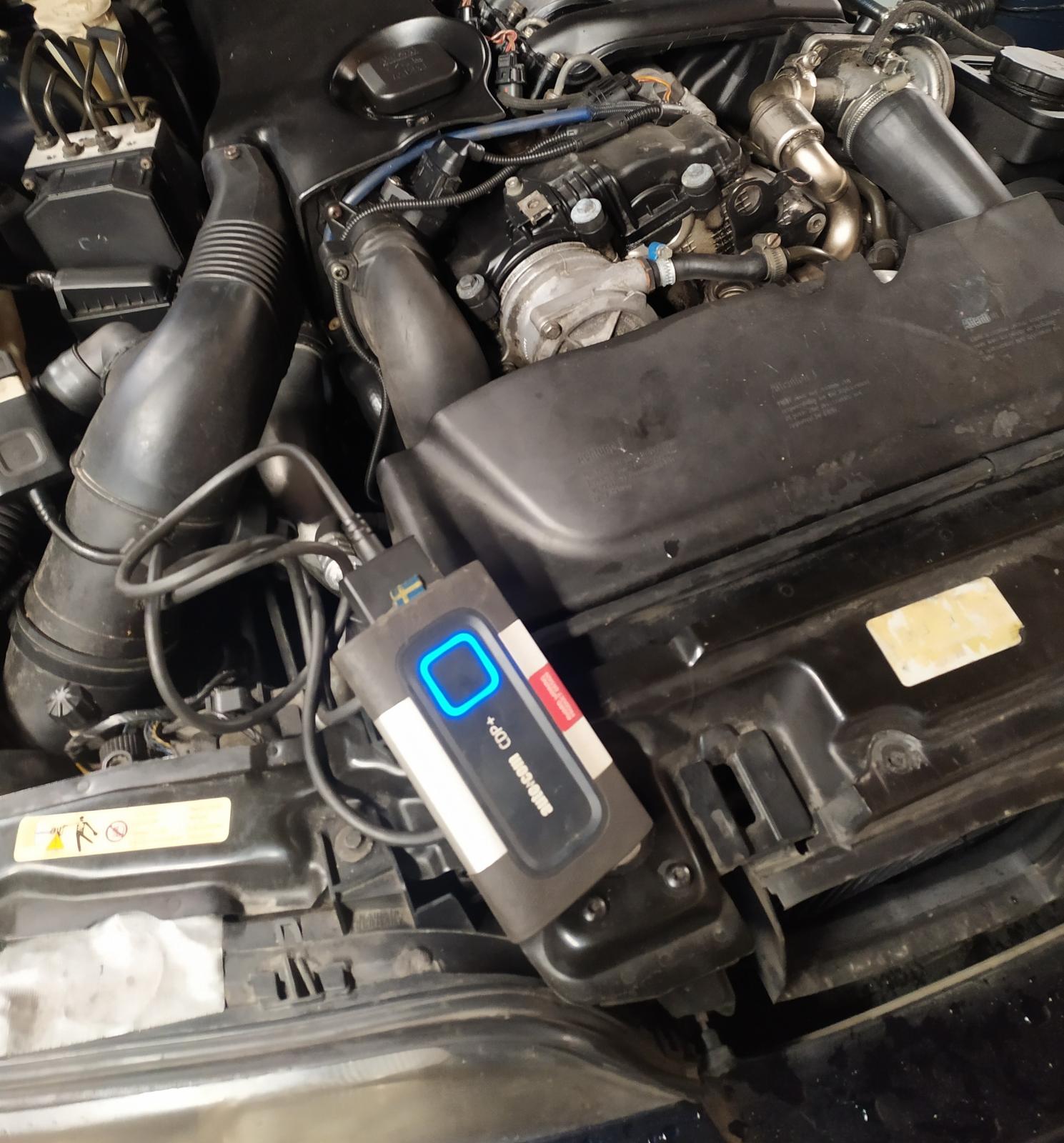

    Tietokone näyttää edelleen vikakoodia - Renkaan nopeusanturi vasen etu, virheellinen signaali.

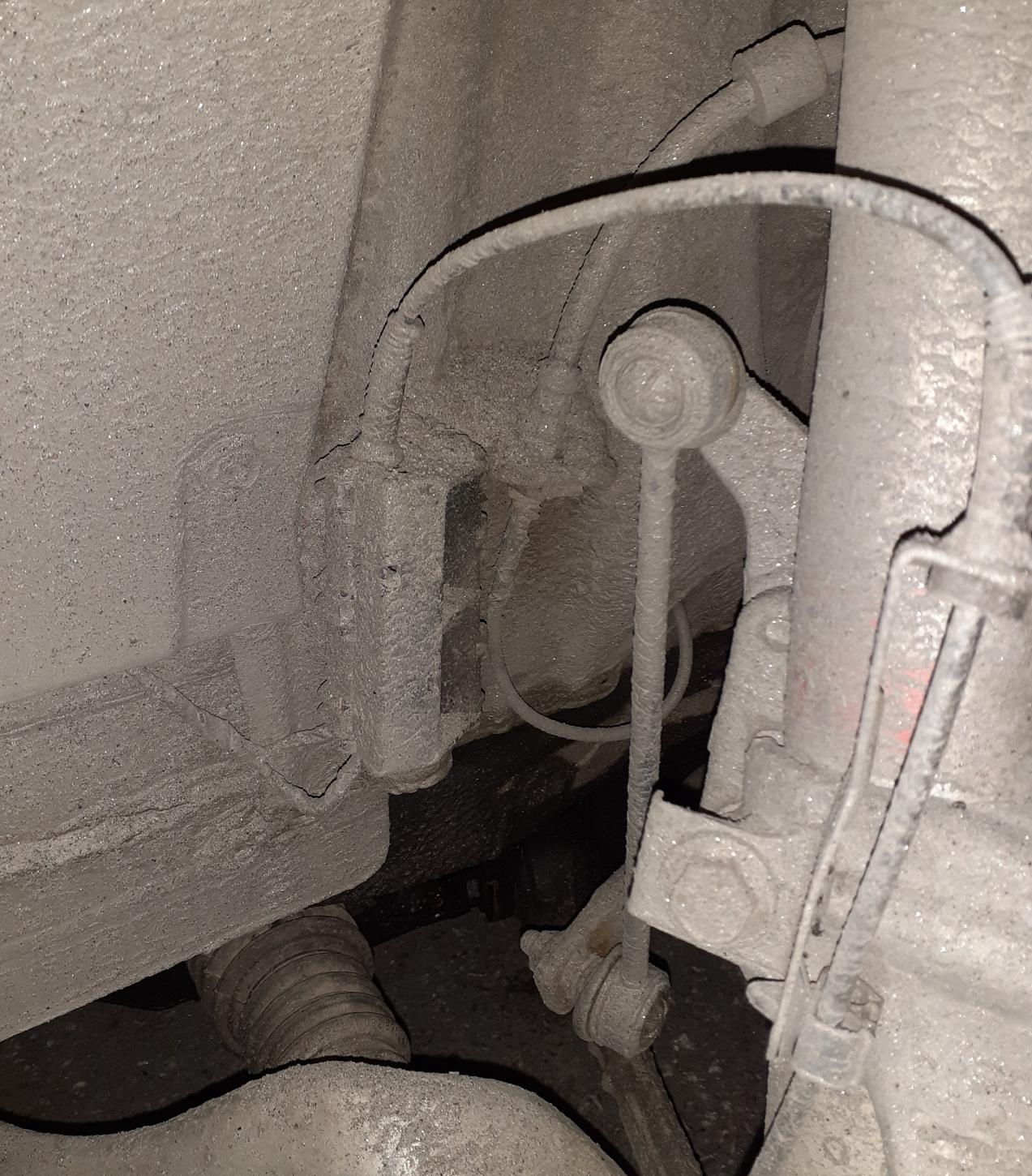

    Johtoja mittailemaan kuskin puolelta. Voi olla liittimen juuresta poikki tai pidemmältäkin meillä oli konehuoneen puolelta johto poikki.
    Voihan se tietenki olla laakerissakin vika jos johdot ehyet.

            Live data testattu molemmilta pyöriltä niin pyörittämällä kun ajamalla. Antaa lukemia kyllä, kunnes virrat käyttää nollissa ja takaisin virrat päälle, tulee vikakoodi - Renkaan nopeusanturi vasen etu, virheellinen signaali.

              Eihän oo jääny paskaa abs anturin tai laakerin alle tää on tositarkka abs anturin etäisyydestä laakeriin.
              Koita vaihtaa toiselle puolelle se kuskin anturi vaihtuuko vika vänkärin puolelle
              jos ei muutosta vaiha laakerit keskenään jos ei sittekään sillon on pakko olla johtopoikki jostaki jos abs boxi ehyt.

                  Tuota anturin vaihto kikkaa on kokeiltu ja samaa vasenta puolta edelleen herjasi....
                  Paskaahan tuolla näkyy olevan ympäriinsä, se voisi mahdollinen syy tuohon että paskaa on välissä :think
