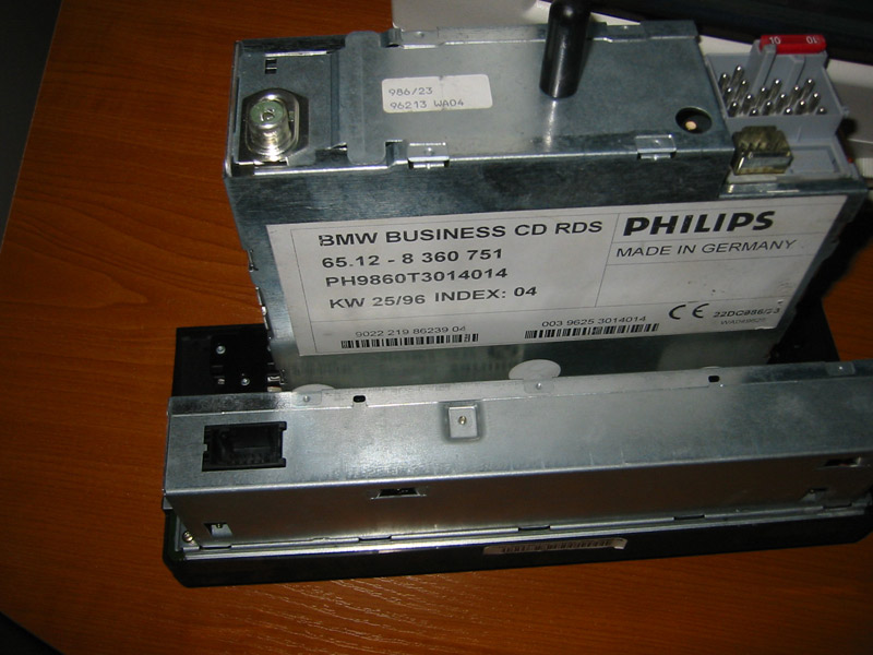

          Tossa se liitin joka soittimessa kuuluu olla...eli -96 vm Business CD RDS
            Eli tuo vasemman alareunan liitin, tuollaiseenhan tuo voisi käydä, eli suomennettuna, kelloa ja soittimen nappeja ei ole toiveita saada toimimaan tuon Perussoittimen Reverse RDS:n kanssa. (jos ei noihin mitään soviteliittimiä ole saatavilla). No tälläpä ei niin väliä, kun ei tuohon mitään cd-soitinta saa kuitenkaan kiinni.
