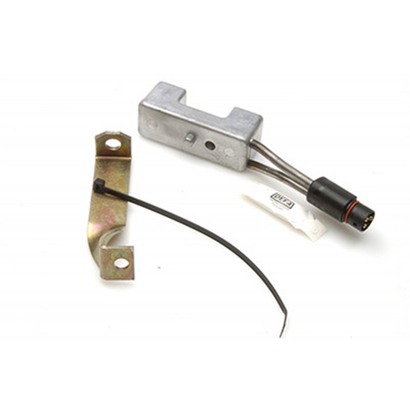

        Mitä kokemuksia jengillä on noista Defan 881 ja 871 lämmittimistä? Itse ostin ne ja yllätyin aika paljon kun ne meneekin lohkon kylkeen kiinni. Maalaisjärjellä vaikuttaa aika optimistiselta, että parilla lämmittimellä lohkon kyljessä saataisiin merkittävää vaikutusta aikaiseksi.
        Aiemmin olen nähnyt, että säteilylämmittimet on asennetty lähinnä öljypohjaan, jossa luulisi saavan ainakin siellä olevan öljyn vähän lämpimämmäksi ja siten voitelun toimimaan vähän paremmin, kun pata lyödään tulille. Voisi kuvitella tämän oleman erityisen tärkeää M5:sessa, kun öljyt on 10W60. Defan 881 lämmittimen asennusohjeissa lisäksi mainitaan, että X5:sessa tulisi asentaa 881 lämmitin lohkoon ja 412801 lämmitin öljypohjaan.
        Kysymys siis oikeastaan on, olenko ihan hukassa tai onko joku asentanut M5:sen öljypohjaan onnistuneesti Defan säteilylämmitintä ja mikä lämmittimen tyyppi on?

          Eikös ketjussa aiemmin puhuttu, ettei letkulämmitin oikein sovi, kun saattaa sekottaa elektroniikkaa käynnistyksen yhteydessä?
          Omaan femmaan tosiaan tuli aikoinaan Defa:n pannu öljypohjan kupeeseen ja toinen lohkoon. Muuten ei olisi ympärivuotisessa käytössä uskaltanut käyttää. Mallinumeroita en enää valitettavasti muista,kun on jo vuosia vierähtänyt.
          Varmistelen, että tämä oli siis M5, jonka öljypohjaan joku lämmitin joskus sovitettiin? Muistatko mistä sait aikanaan tiedon, että tämä lämmitin x sinne sopii? Yritän siis saada jotain suuntaa mistä lähteä metsästämään oikeaa lämmitintä :think Sokkona aika vaikea löytää, kun Defan ei osaa suositella koko autoon mitään.
            Kyllä vm.1999 mallin ehta M5 oli kyseessä. Yhtään en enää kyllä muista Defojen numeroita. Mutta olisiko niin,että jossain vastaavassa ketjussa täällä foorumilla (?) oli juttua ja siitä topiikista bongasin ne numerot.

                        Kiitos! Nyt kun luki ketjua ajatuksella uusiksi, niin kyllähän tuolla aiemmin viitattiin tuohon X5:sen lämmittimeen eli ilmeisesti siis Defa 412801. Tuossa alhaalla vielä netistä poimittu kuva, näyttääkö tutulta?
