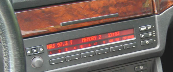

    Mitä nuo valot oikein on ja mitä ne meinaa? Erityisesti kiinnostaisi noista se alimmaisin pyöreä, joka vilkkuu punaisena nyt toista vuorokautta putkeen?!?

      Eipä muuten ole. Siellä laidassahan on yhteensä viisiä valoa. Ylimpänä pieni pyöreä, sitten kolme suorakaiteen muotoista ja alimpana iso pyöreä. Mulla se ylin ei ole palanut koskaan. Keskellä olevat liittyvät puhelimeen ja niissä onkin palanut vihreä valo puhelun aikana ja punainen on vilkkunut jos puhelin odottaa PIN-koodia tai ei hyväksy sim-korttiani. Tämä muuten tapahtuu lähes poikkeuksetta joka toinen kerta eli kun auton käynnistää, niin puhelin pitää sammuttaa ja käynnistää uudelleen. Kortissa vika?
      Se alimmainen iso pyöreä vilkkuu siis edelleen punaisena 24/7. Tutkin auton manuaalit sekä kaksi muuta e39 manuaalia jotka löysin netistä. Kahdessa niissä ei puhuta valoista mitään ja muistaakseni vuoden 2002 jenkkimanuaalissa lukee, että se valo olisi joku lisälämmittimen (eli webaston?) valo?!? Mulla ei kyllä autossa sellaista ole.... Todella omituista!

        Jep eli se alin vilkkuva punainen menaa juuri tuota mainitsemaasi Webastoa eli silloin kun vilkkuu niin on ajastin päällä (Zeit1 tai 2) ja kun pun. palaa niin parkkilämmitin on päällä.
        Voiko tuo liittyä että sinulla on ajastettu tuuletus tulossa?
        Katselepa niitä Zeit nappeja ja jos niissä toisessa on 'lumihiutale' niin näppää sitä uudestaan, sen pitäisi poistaa ajastin päältä.

          Jaa juu, olet oikeassa. Mulla kun laittaa webaston aika-ohjaukseen, niin siihen alimpaan lamppuun jää palamaan se punainen valo. Mutta se tosiaan palaa vain silloin kun lämmitys on ajastettuna.
          Jos sulla on ollut autossa webasto, ja se on nypätty pois. Ja nyt penari itkee koko ajan sen perään?
          Tai sitten sulla on webasto, mutta et oo vaan löytäny sitä

            Se ylin ei ole led/valo vaan MID:in näytön kirkkautta säätävän piirin anturi.

              Mulla ei ole webastoa, mutta kun ajastaa tuuletuksen, niin alkaa juuri se punainen ledi vilkkua siihen asti kunnes tuuletus kytkeytyy.

                Mulla ei tosiaan ole mitään Zeit-nappeja, enkä tiedä kuinka tuo tuuletus laitetaan ajastukseen!?! Mikä tuo tuuletus edes on?? Liittyykö se jotenkin taukotuuletukseen joka laitetaan käyntiin siitä REST-painikkeesta?

                    Se alin punainen valo vilkkuu, kun ajastettu tuuletus/lämmitys on käynnissä. Jos ajastus on asetettu aktiiviseksi (time1 tai time2) valo palaa jatkuvasti siihen asti kun ajastus on suoritettu.

                      Kun ostin auton mulla myös vilkkui tuo punainen ledi ja merkkihuollossa sanoivat, että siihen on vaihdettu MIDi toisesta autosta ja yrittää ohjata puuttuvaa webastoa. Ledi vilkkui n.4kk putkeen kunnes kesällä rupes palamaan yhtäjaksoisesti ja kohta syttyi näyttöön jokin kellon kuva jossa oli nuoli. Auton sammutuksen ja uudelleen käynnistyksen jälkeen ei ledi ole enää vilkkunut eikä näytössä näkynyt mitään merkkejä. Ihmeellistä!

                        No nyt vasta tajusin mitä nuo time1 ja time2 on. Jos autossa on isompi ajotietokone, niin tiedot näkyy myös MIDn näytössä, vai onko näin? Ainakin ton 2002 ohjekirjan mukaan alimmassa painikkeessa on kellon kuva sekä kirjaimet BC (=on-board computer?). Mullahan siinä ei ole kuin se kellon kuva. En siis näe mitään aikoja tms tietoa. Eli miten v*tussa mää saan sen taukotuuletuksen pois päältä? Tai miten se on edes mennyt päälle? Se meinaa syttyi tuossa pari päivää sitten kun olin juoppokuskina. Soitin auton puhelimella ja samalla huomasin valon vilkutuksen. Voi olla, että joku on kännissä jotain räplännyt, mutta muistaakseni kukaan ei koskenut noihin säätöihin. Voiko se edes syttyä itekseen?

                          Valo vilkkuu edelleen. Rupesin tossa pähkäilemään, että mitä jos irrotan ton MIDin ja revin sen polttimon/ledin irto kokonaan? Huono idea? Mites ton MIDin muuten saa irti, että pääsis tutkii sitä?

                            Säätönappi irti ja sen takaa löytyy mutteri

                              No niin, rupesipas taas vilkkumaan tuo taukolämmityksen ledi midissä. Säädin kelloa oikeaan aikaan, ja siinä se sitten jotenkin taas meni "päälle"! Ei kai tuosta mitään haittaa ole?
