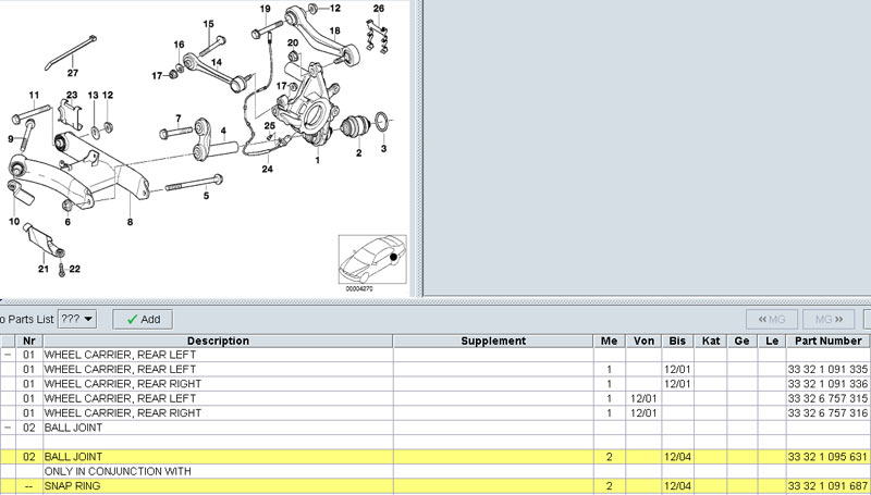

    Sepä se...on kuulemma hiukan hankala vaihtaa ilman oikeita välineitä.
    osanumero 33 32 1 090 504 lisäksi tarvitsee lukkorenkaan 33 32 1 091 687
    Tossa vielä kuva
              Tossa vielä kuva
              Niin siis mikä numero kuvassa on tuo hela josta narina tulee?

                Nro 2.
