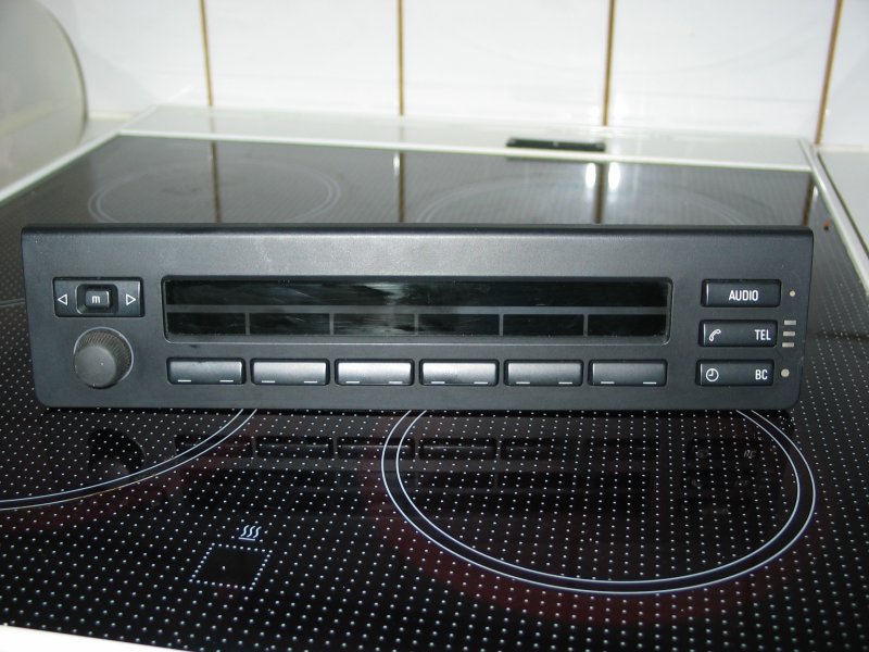

            Ei ole keskinäyttöä Tuossa on asennettu Becker TP 7820 CD+navi sellaisella sovitelevyllä.

              No sitten menee jo hankalaksi... Itse en ole ainakaan keksinyt millä noita voisi asetella ilman sitä keskinäyttöä. Varmaan onnistuu, mutta ei se kyllä helppoa ole.
                Sinun pitäisi ostaa käytetty MID (siis se keskinäyttö) ja laitat sen vaikka hanskalokeroon. Luultavasti sen johto ja liitin kuitenkin löytyy nykyisen radion takaa ellen sitten asentaja ole ollut ääliö ja katkaissut johtoa. Kun ostat MID:in niin varmista, että siinä on BC-nappi, MID:istä kun on versio myös pienelle ajotietokoneelle.

                  No kukahan siitä sitten haluaa muka luopua? Mitä tollasesta kannattaa maksaa?

                              Tällä ilmeisesti tuo webastoasia hoituu. Onko näitä olemassa kuin montaa eri sorttia?
