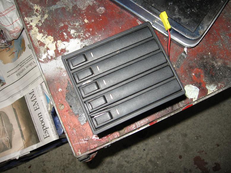

    Liukuvan keskikyynärnojan kahvan kuluminen kuuluu oikeastaan myös tähän aiheeseen, vaikkei se rikki menekään:

        Muistaako joku tarkemmin sen säilytysrasian hintaa?
        Liukukannella varustettu säilytysrasia,musta ,nro:51 168 159 698 ,21€ ainakin paikallisessa bmw liikkeessä. http://www.realoem.com/bmw/showparts...1&fg=35&hl=121

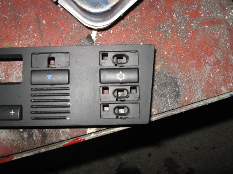

            Nyt vihdoin kuvaa. Mielestäni tässä ei ole mistään muusta kyse kun heikkolaatuisesta muovista. Autolla on ajettu alle 150tkm (historia täysin tiedossa, huollettu uudesta asti maahantuojalla) ja ilmastoinninpaneelissa ei pysy nappulat kiinni, koska nappula-aukon alareunasta muovi on kulunut pois. Muutenkin tuntuu, että esimerkiksi e34:seen verrattuna kaikki muoviosat ovat hieman heppoisempia.
              Ei tuo normaalilta kulumiselta näytä vaan ihan kuin joku olisi ruuvimeisselillä/linkkuveitsellä kaivanut napit irti...
                Niin, tuo on tosiaan yksi vaihtoehto, saattaa olla, että napit on jo vaihdettu kertaalleen "hieman" kovakouraisesti, sillä itse napit eivät olleet kovin pahassa kunnossa - ainakaan jos vertaa radion nappuloihin, jotka ovat halkeilleet aika rumasti.
