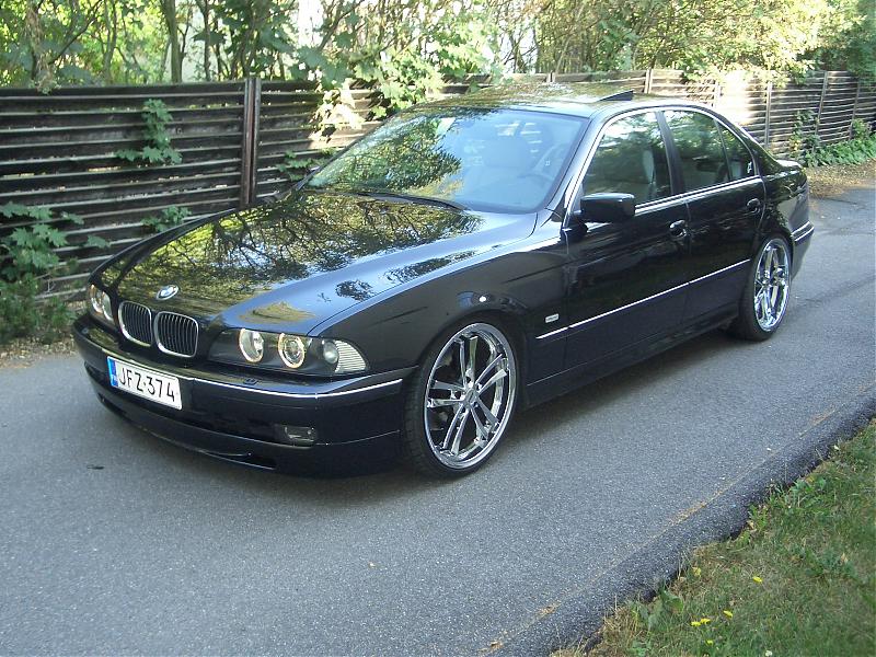

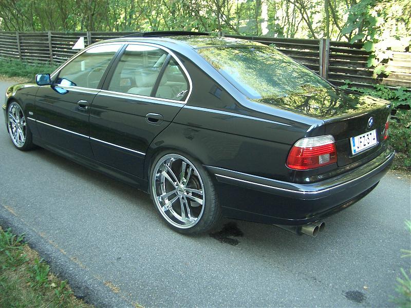

    Kaippa se kevätkin joskus taas tulee vaikka nyt ei siltä todellakaan tunnu. Mutta asiaan. Ulkona jököttää pakkasessa e39 540 -99 jossa alkuperäinen m-alusta. Madallus tuntui aluksi ihan riittävältä mutta nyt kun ostin isommat (19") vanteet jotenkin madallus ei olekkaan enää riittävä:think
    Eli ihan millä porukat ovat autojaan madaltaneet? Vähän merkkiä ja madallusta kun kertoisitte (ja hintaa..) olisin äärettömän tyytyväinen

            Tuo matala rengas jotenkin näkyykin kuvista. Ihankuin ne eivät täyttäisi pyöräkoteloa tarpeeksi ja sillä se näyttää niin korkealta. Minulla on 19-tuumaisina kesällä pykälää korkeammalla profiililla, eikä se mielestäni näytä tuolta.
            edit: profiili lukuna on sama, mutta kun rengas on pykälää leveämpi, niin korkeus on.. juu nou.
              Kyllä se varmaan juuri näin on. Näyttää pikkasen korkeelta. Eli sitä suuremmalla syyllä porukat esimerkkejä

                          Niin alustasta.. Näihin V8 malleihin on todella huonosti tehty laatujousia, jotka madaltaa yli 30mm. H&R on kaiketi paras jousi, mutta ei saa kuin -30mm sama pätee eibachiin. Oikeastaan ainut vaihtoehto on coiloverit eli säädettävät. Parhaat säädettävät löytyy myös H&R:ltä ja tuo KW on myös lähes samaa tasoa. Noista kun valitsee oli se sitten kumpi tahansa kannattaa ehdottomasti valita malli jossa iskarin jäykkyys säätö(ainakin KW: tapauksessa)! Tuo nimittäin mukavuutta huomattavasti lisää ainakin eikä ala heti paikat kitisemään kun on liian jäykkä "vaimennus". Täällä foorumilla on hemmo nikillä KARHU, jolla on tuo H&R säädettävä setti 540:ssä. Kysäise häneltä niin saat vähän suuntaa. Heitä autolla pikku lenkki kun renkaat on alla(ettei ole tunkin jäljiltä liian korkea) ja mittaa sen jälkeen hallissa mikä on etäisyys lokasuojan kaaresta pyörän keskipisteeseen. Itellä on on myös tuo sama alusta ja mitat on takana 345mm ja edessä 355mm. Joo tuo takamitta ei ole verrattavissa, mutta edestä on. Sulla vaan näyttää jostain syystä korkeammalta..
