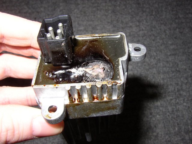

                    No eipä tarvi enää arvuutella. Osa oli sulanut tosi pahasti siitä johtosarjan kiinnityksen vierestä. Olis varmaan saattanut koko auto palaa, jos en olis sammuttanut ilmastointilaitetta.
                    Ei varmaan tähän hätään saa tollasta osaa mistään, joten voiko tuolla nyt ajella, saako sisälle ollenkaan lämpöä jne. (autossa on webasto tajuaakohan tuo nyt käyttää sitä ajon aikana)? Mistä kannattaa tilata uusi?

                      Tuossa vielä kuva.

                        Originally posted by bmw81 View Post
                        Tuossa vielä kuva.
                        et sattunut pistämään merkille ennenkuin tuo siili laukesi että humppasiko puhaltimen nopeus edestakaisin pienillä pyörintänopeuksilla, mikä on tyypillisesti ensimmäinen merkki siilen hajoamisesta. vai hajosiko se kerta laakista ?.
                        • bmw81
                          • Feb 2007
                          • 11
                          Mun mielestä se on hyvin vähän seilannut se tuulettimen nopeus, tai en ainakaan ole siihen huomiota kiinnittänyt. Miten niin? Kyllä tämä melko selvästi on mennyt rikki Vai meinaatko, että sen rikkoutumiselle on syy jossain muualla?
                              ei, en meinaa etteikö vika tuosa olisi. senhän nyt näkee se kuuluisa sokea pappikin sielä saaressa että tuossa se vika on. vaan sillä kysyin kun tuossa toissapäivänä kun joutui työn vuoksi kelkkoon paljon autolla keskustassa niin pistin merkille että pienillä nopeuksilla (ei AUTO-asennossa) puhaltimen nopeus seilasi aika raakastikkin laidasta laitaan ja sehän alkaa ~9-10 v. ikäisissä siili olemaan finaalissa ja oireilee juurikin noin. saattaa pian joutua hommaan sen itsekkin .
