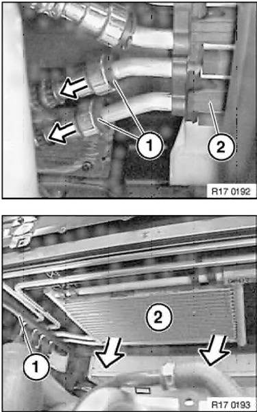

                Visko, viskon kaukalo ja jäähdytin on ensin purettava edestä pois. Takaa paljastuvat molemmat öljyjäähdytimet. Oheisissa TIS:in kuvissa: Alemmat pikaliittimet tomaatin öljykiertoon, ylemmät tehostimelle. Kummankin jäähdyttimen pitäisi irrota erikseen tuosta yhteisestä liittimien muovituesta.
