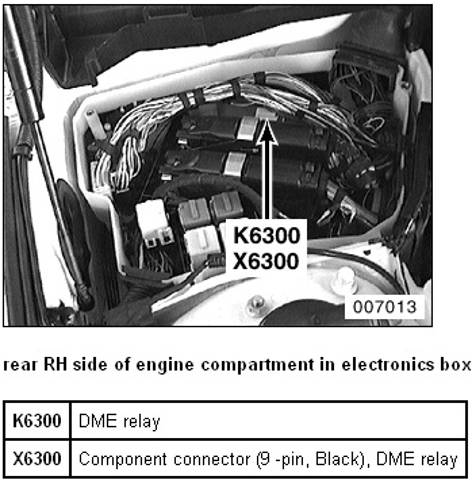

          • Clavurion
            • 9234
            Originally posted by loz View Post
            Viitsitkö avittaa missä sijaitsee?
            Oliskohan tuossa.

                Kohta toi auto palaa. Eli MIKÄ niistä kolmesta releestä? 4-,5- vai 6-pinninen?
                Olettaisin 6-pinninen kerta tuossa vikakoodissakin jotain 6-pinnisestä puhutaan?
                Tilasin jo, mutta voihan sen perua, maanantaina kun sanoivat vasta tilaavansa.
                Ja en nyt oikein tajua ku Clavurionin laittamassa kuvassa puhutaan mustasta 9-pinnisestä. Oliko kuvan tarkoitus näyttää vain missä releet sijaitsee vai ohjustaa kädestä pitäen mikä rele ja mihin reikään?

                          • Clavurion
                            • 9234
                            Kuvassa osoitetaan vaalea moottorinohjauksen (DME) relettä. Releen kanta on musta 9-pinninen. Kaikkia pinnejä ei kuitenkaan todennäköisesti ole kytketty, eikä rele ole siten välttämättä 9-pinninen.
