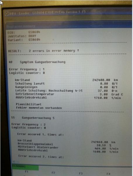

                                Löytyiköhän tähän koskaan ratkaisua?? Itsellä lähes samanlaiset oireet. Ja eteenkin kylmällä koneella. Kun aski vaihtaa 3->4 vähällä kaasulla nytkähtää vauhti ikäänkuin taaksepäin hiukan ja sitten vaihtaa neloselle. Turbiinin toimintaa seurattu livedatalla Ok. Öljyn määrä tarkistettu, Ok. Adaptaatiot nollaamalla vika poistuin n.päiväksi.
                                Ongelmat alkoi n.2kk sitten puhallin remontin jälkeen. Akunkenkä oli irti n.2h. Voiko olla, että remontin yhteydessä joku liitin, rele tms olisi saanut siipeensä ja tämä aiheuttaisi viat...Tuomoset vikakoodit antoi oliko jollain tietoa mitä tarkoittaa? Auto 530IA -02 242tkm Rengaskoko 235/45 r17
                                Edit: Minuntapauksessa syyllinen oli viallinen ABS ohjainyksikkö. Voi olla vaikea diagnosoida kun ei alunperin antanut siihen viittaavaa vikakoodia..
                                Last edited by Mad_Mike; 06-07-2016, 10:15. Reason: Syyllinen löytyi, ABS ohjainyksikkö
