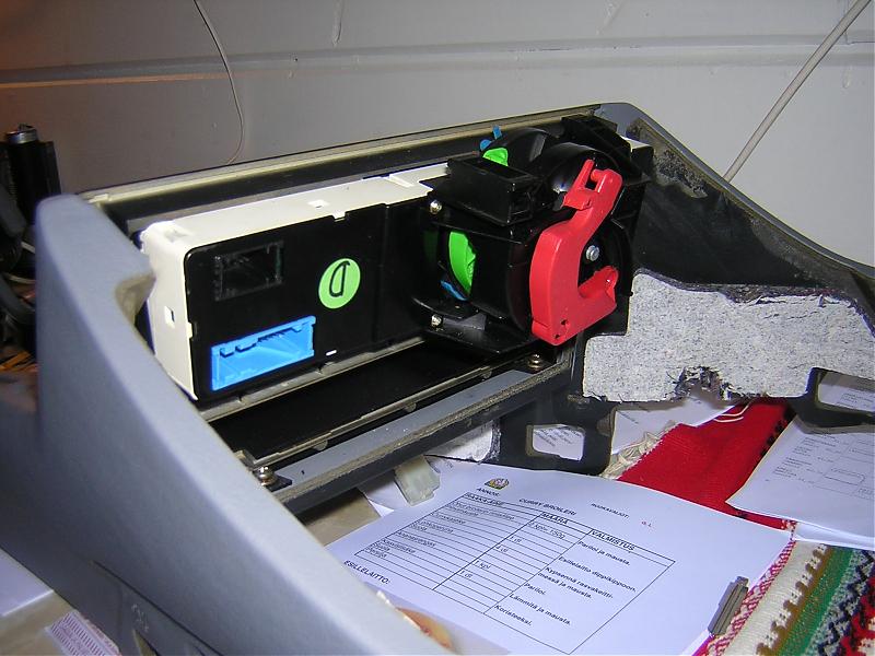

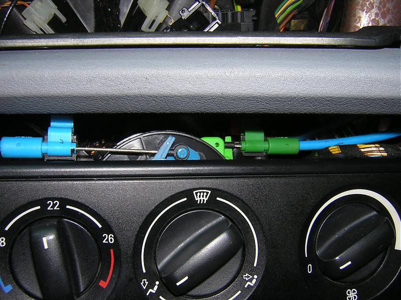

        Originally posted by Rahu View Post
        Mikäli näin niin sen saa irti pelkästään sen panelin ja takapuolella näkyykin sen "monimutkainen" mekaniikka jota voit vähän ihmetellä että missähän mättää
        Ja tässä muutama kuva tuosta systeemistä. Tuo paneelihan lähtee irti yksinäänkin (ainakin pitäisi, ellei joku tonttu ole liimannut sitä kiinni..).
        Eli siellä on kolme vaijeria erivärisin päin kiinni, irroitat ne ja sitten huomaat pyöritellä sitä kiekkoa niin asennot muuttuvat, ja samalla huomaat miksi se on jossain kohdassa jäykempi kuin toisissa. Nyt ei vaan millään tule mieleen miksi se niin oli, mutta itsellä oli täysin vastaava vika..

            Originally posted by mikkoman72 View Post
            Mainiota, kiitos. Korjasitko vian siis vain "roplaamalla" tuota?
            Joo, eli vähän epäselvästi viittasin tuohon "vikaan" eli jäykkyyseroon kiekkoa pyöritellessä. Ohjaus toimi kuitenkin minun tapauksessani, joten en osaa siitä sanoa enempää. Sinun viallasi on luultavasti jotain tekemistä noiden vaijereiden kanssa, yksi irronut, menneet solmuun, tai kiinnityskohta murtunut tai jotain, katsomalla selviää En nyt muista siitä jäykkyyserosta mitään, kun homma oli edellisessä autossani ja siitäkin on jo lähes 3 vuotta
