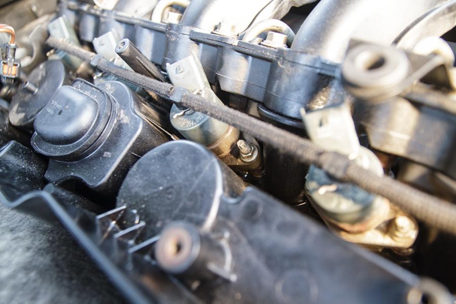

    Originally posted by YAERJHAE View Post
    Ei ainakaan paluulinja vuoda, alempaa tulee. Kiristin myös paineputket, ei vaikutusta. Näyttää siltä, että kahden suuttimen vaiheilta vuotaa. Kaukalo lainehtii naftaa.
    Jos itse suutin vuotaa, niin solenoidin ja rungon välisestä o-renkaasta. Tuonkin pystyy tarvittaessa vaihtamaan suutinta irrottamatta.
    E39 530dA -02 M-Sport
    E53 X5 3.0dA -06 Sport
    • YAERJHAE
      • Nov 2017
      • 47
      • Kempele

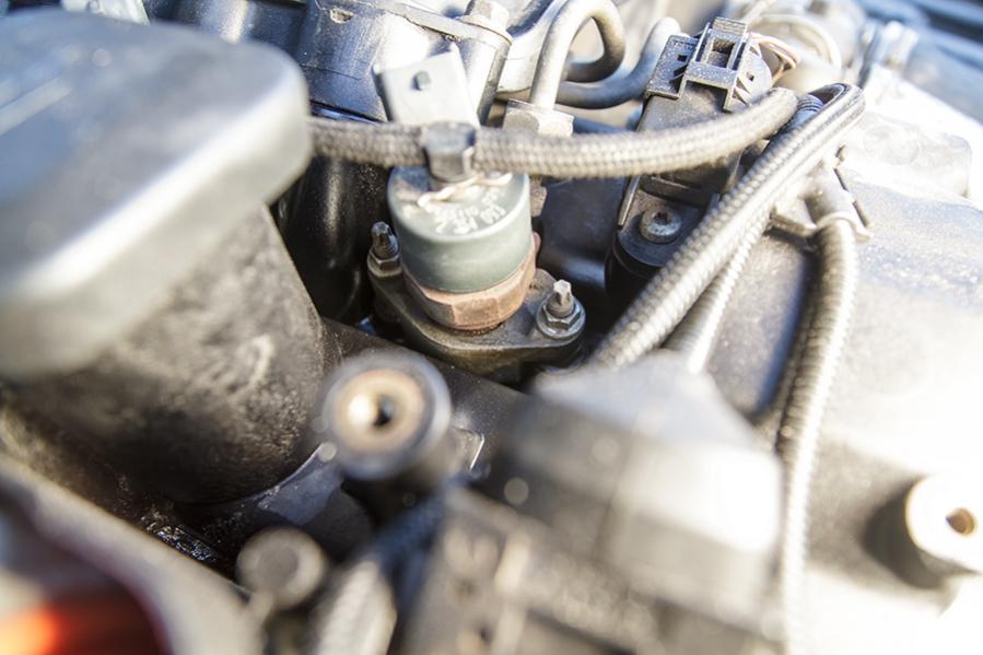

      Pari kuvaa: Jos se o-rengas on tuossa missä luulen sen olevan, niin 1 ja 4 suuttimet vuotaa juuri siitä. Eikö näytäkin olevan märkä siitä kohti?
        Näyttää todellakin vuotavan juuri tuosta kohti, kahdesta suuttimesta. Pystyykö itse vaihtamaan ja mistä saisi o-renkaat?

          Panin myös merkille, että jos ajaa hyvin kevyellä kaasulla, ei vuoda/ei vuoda juurikaan mutta heti kun polkaisee vähänkin reippaammin, alkaa vuotaa runsaammin.
          • YAERJHAE
            • Nov 2017
            • 47
            • Kempele
            Vaihdoin kahteen suuttimeen nuo rungon ja solenoidin väliset o-renkaat ja vuoto tuntui loppuvan, ei nyt ainakaan muutamaan päivään ole näkynyt vuotoa, eikä nafta haissut.
