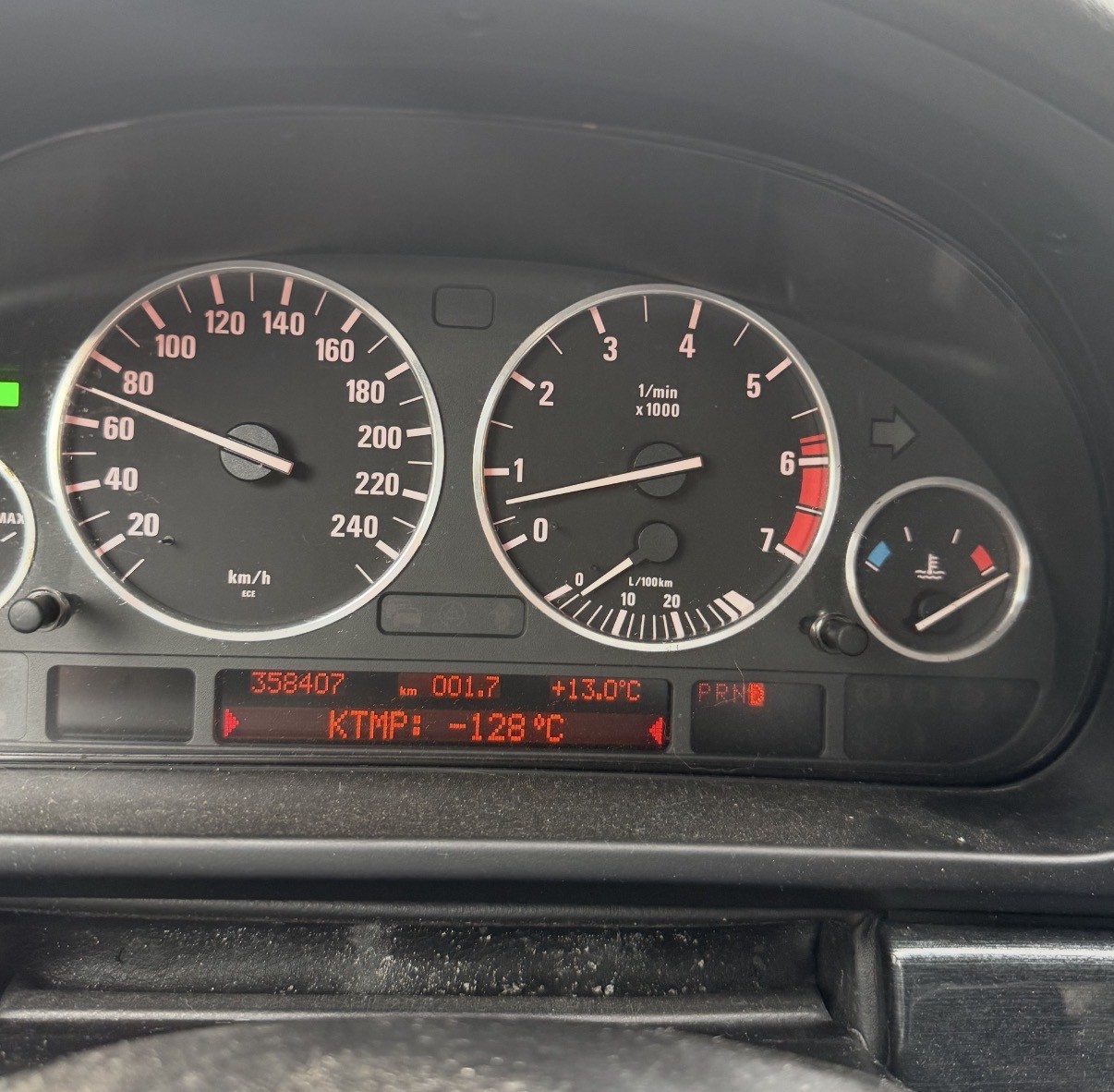

                          Samanlaisen vian kanssa paininut pitkän tovin 540 -98 auton kanssa. Vaihdettu anturi ja moottorinjohtosarja missä tämänkin anturin johdotukset on.
                          Tän johtosarja remontin yhteydessä huomasin että termostaatista otettu lautanen kokonaan pois.
                          Ihmetellyt että miten vikatulee päälle aina maantienopeuksissa.
                          Kaikki foorumit kahlattu läpi eikä mistään ole tämmöstä selitystä vielä löytynyt
                          Postissa on tulossa M67 koneen 88c termostaatti. Sen pitäisi käydä M62 termostaatti koteloon.
                          Uusi mittaristokin on ollut odottamassa jos ei näillä tempuilla korjaannu tuo lämpömittarin sekoilu!
                          Toivotaan että miun mittarin sekoilu johtuu tästä samasta hommasta.
                          Salavalikosta katsottuna näyttää -128c kun mittari pamahtaa punaiselle.
                          En ole saanut tuota lämpötilaa millään lavastetulla tilanteella mittaristoon näkyviin. Kokeiltu piirin katkaiseminen ja yhdistäminen.
