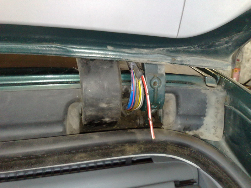

          Virtajohto poikki
          Otin kanssa tänään projektiksi takalasinpyyhkijän toimintaan saattamisen.
          Virtajohto oli poikki, luultavasti kovettuneen kuoren takia.(oik. sarana) Kupari oli aika lailla hapettunutta katkoskohdasta, eli muutamalla säikeellä on menty varmaan pari vuotta. Paskamainen oli saada jatkoliitin rungonpuoleiseen päähän. Juuri ja juuri sai johtonippua vedettyä ulos tarpeeksi. Kaiutinreiästähän olisi saanut paremmin, mutta eipä tullut katottua tänään tätä threadia. Seuraava johto, jos ja kun katkee, niin tarttee se tehdä kunnolla.

                          Kummassakos saranassa noitten piuhat sitten menee?
                          Itellä oli lisäjarruvalo ja takalasin avaus pimeenä. Molemmat johdot oli irti poikki. Löytyivät takalasin vasemman puoleisesta saranasta. Värit muistaakseni punainen ja ruskea. Ruskean tilalle piti vetää uus johto saranalta takakaiutintilaan. Punasen kolvasin katkeamiskohdasta.
                          Takalasin lämmittimen piuhoista en tiedä. Niitä johtoja tuntuu menevän joka saranassa ihan pirusti.
                          Jos joku voisi linkata kuvan/kuvia, josta kaikki johdot kävisi selväksi, olisin onnellinen.
