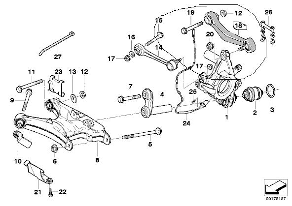

                      Jos katsotaan räjäytys kuvaa viestiketjun alkupäässä osaa nro 18 kummassako päässä se epäkesko pultti sijaitsee?? Samaan syssyyn täytyy kysyä, et löytyykä e39:iin korjausopasta mistään esim. interneeketistä??:think
                        Ei kummassakaan. Isän E39:iin vaihdettiin tuo tukivarsi ja se oli puolen tunnin homma hallitunkin nokassa.
                          Etummaisessa ylätukivaressa.. ja korin päädyssä..
                          Edit: #1 postauksen kuvasta nro 15,16,17
