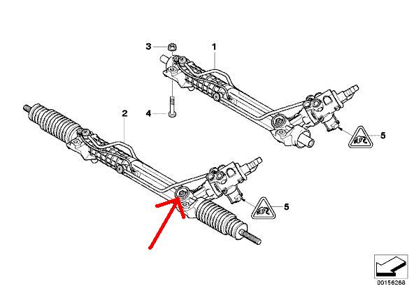

          Onhan pyöränkulmat ja nivelet kunnossa?
          Hammastangon kireyttä voi "periaatteessa" säätää kuvan osoittamasta ruuvista ja ruuviin pääsee käsiksi ottamalla etummaisen pohjamuovin irti.
          Vastapäivään löystyy, mutta en suosittele säätämään paria pykälää enempää. Kannattaa merkata alkuperäinen kohta esim. tussilla, niin tiedät mistä olet alkanut säätämään.
          EDIT: Tuo ruuvin löysääminen on oikotie onneen, sillä sitä löysäämällä myös koko hammastanko löystyy ja kuopat pääsevät iskemään siihen pahemmin, jolloin koko tangon ikä lyhenee.
          Kokeilemalla se selviää...
            ...ja kolinat ja vapinat alkaa. Tämä ei ole varsinainen säätö lainkaan, joten itse nyt ensin tutkisin mistä ko.hammastangon tiukkuus johtuu, mikäli se tosiaan johtuu siitä eikä esimerkiksi pettäneestä personin yläpään laakerista?

                            • kaol
                              • 5007
                              • Ilmajoki
                              Originally posted by roadrunner View Post
                              mulla oikein kolahtelee ohjaus, kun voimakkaasti heiluttaa rattia, ja juurikin hammastangosta löydettiin melkoinen välys, että tohtiikohan yrittää kirrata tolla kys. ruuvilla välystä pois.?
                              Tuolla ruuvilla saa säädettyä pelkästään hammastangon (raidetankojen välisen kiiltävän tangon) kireyden omassa tilassaan ja sillä ei ole vaikutusta kuluneisiin hampaisiin. Siis jos hammastanko on hampaistaan jo reilusti väljä, niin sen ruuvin kiristyksestä ei ole mitään hyötyä.
                              Ainut apu on ostaa toinen hammastanko tai huoltaa/korjata nykyinen.
