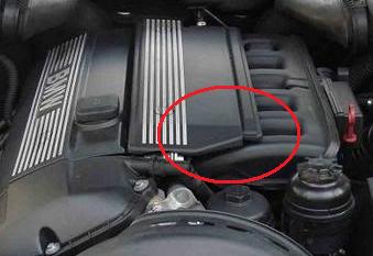

              Lainaan vähän triidiä jos sopii.
              Ittellä kuuluu samanlainen vinkuna aina kun hipaiseekin kaasupolkimeen. Kierrosten ei edes tarvi ehtiä nouseen niin ääni kuuluu heti. Kun kaasua pitää tasaisesti esim 2000rpm niin vinkunaa ei juurikaan kuulu. Liitin mukaan kuvan josta näkyy kohta mistä luulen äänen tulevan. Auto on muutenkin menossa huoltoon ens viikolla (ei tosin tämän takia alunperin) ja mietin, että millasta laskua sopii odotella? :think Voishan sitä myös motonetistä käydä ostaan etukäteen vähän halvemmalla osia, jos vaan tietäs minkälaisia..
              Auto on -99 520iA.
                      Auto on -99 520iA.
                      Itselläni kans ääni tulee samasta paikasta. Onko vikaa löytynyt?
                        Korjaamolla sanoivat, että ei löydy vikaa, eikä ääni muutenkaan vaikuttais "rikkinäiseltä". Itse olen kyllä eri mieltä, kun se kuuluu auton sisälle asti. :think
                        Pitäisköhän sitä viedä auto merkkihuoltoon..? Ei huvittais kyllä maksaa 93eur/tunti pelkästä työstä
                          Itsekin olen nyt tarkemmin kuunnellut ääntä ja tilannetta milloin ääni selvimmin kuuluu. Kuulostaisi siltä, että sinulla ääni tulee ihan samalla tavalla esiin kuin minullakin. Äänen kuulumiseen vaikuttaa enemmänkin kaasupolkimen asento kuin kiihdytys, joten imuvuodosta ei ehkä olekaan kysymys. Ääni kuuluu siis myös hiljennettäessä kun kaasupoljinta hellittää ja kuuluu oikeastaan vain silloin kun kaasua on painettu vain hieman. Minkähän toiminta tuossa koneessa on suoraan kaasupolkimen asentoon riippuvainen? Millanen DISA:n toimintaperiaate on?
