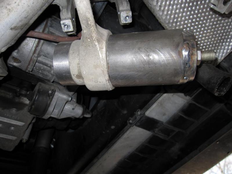

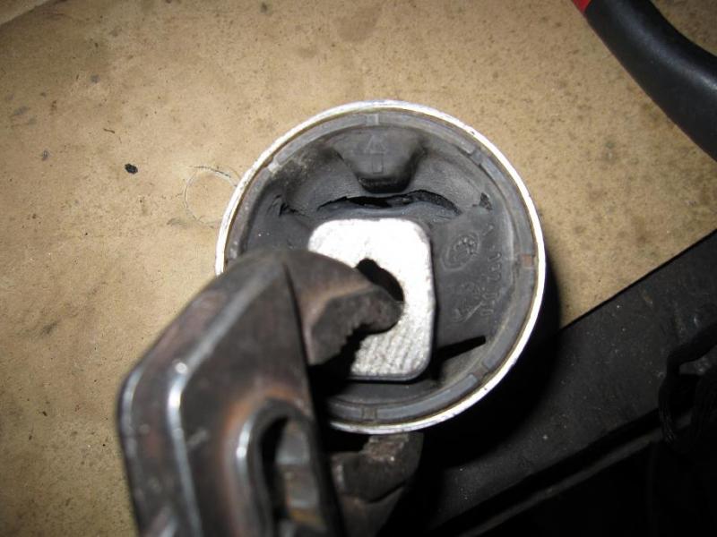

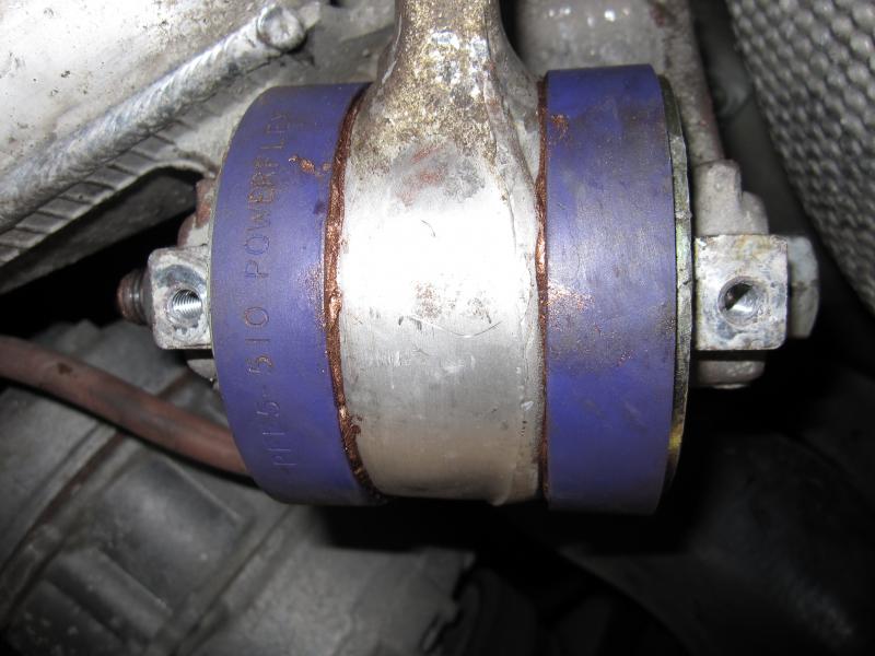

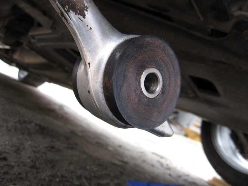

                    Nyt loppui bemmin jarrutuksissa vatkaus, vapina ja voblaus! Autona e39 530D -03 117tkm
                    Eli puslat tuli vaihdettua uretaanisiin powerflexeihin. Eteen tukivarsiin ja reaktiotankoihin.
                    Suht helppo homma tehä "varret paikallaan". Toisen tukivarren pusla ei lähtenyt liikkeelle, joten se piti tuhota ja sahata ulkokooli halki ni sit irtos.
                    Molempien reaktiotankojen kumipusla oli revennyt kuten kuvasta näkyy.
                    Vakiopuslat EI muuten ole öljytäytteisiä kuten näissä keskusteluissa joskus sattunut silmään. Itsellä orkkis tukivarret ja reaktiotangoista toinen tarvike.
                    Multa saa sitten lainaan noi työkalut jos tarttee ja lappeenrannasta löytyy.
