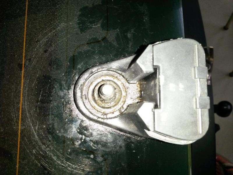

                  Mulla ois menossa ton läpi viennin irrotus, mutta se ei lähde millään. Purkki menny kohta voitelusprayta mutta ei liiku. Miten vitussa ton saa purettua?!
                    Odotan kans vastausta :think
                    Sama projekti/ongelma

                      Anybody? Ei viittis väkisin hakata, ettei takalasi hajoa...
