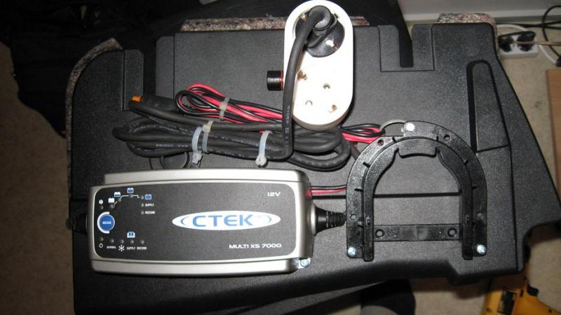

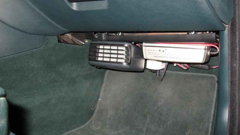

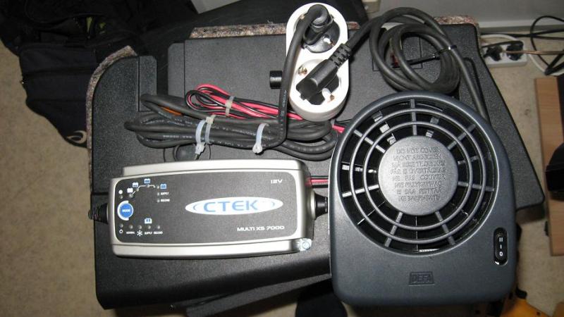

              suosittelisin vastaavanlaista ratkaisua johon itse päädyin kun sain tapettua webastolla yli 100 euron akun. jos akku pääsee tyhjäksi varsinkin talvella kunnon pakkaskelillä jolloin se useimmiten tapahtuu niin se on sama vaikka se olisi ostettu edellisenä päivänä, sen jälkeen se on "för mitätön".

                Ääni tolle laturille. Edellinen omistaja oli tappanu akun Webaston kans ja ite sitte pariin otteeseen viimeistelin akun. Nyt on uus akku ja tuo samanen C-tekin 7A laturi.

                              Voin myös lämpimästi suositella! Tuon asennuksen jälkeen ei sitten niin minkäänlaisia akkuongelmia. KLIK
