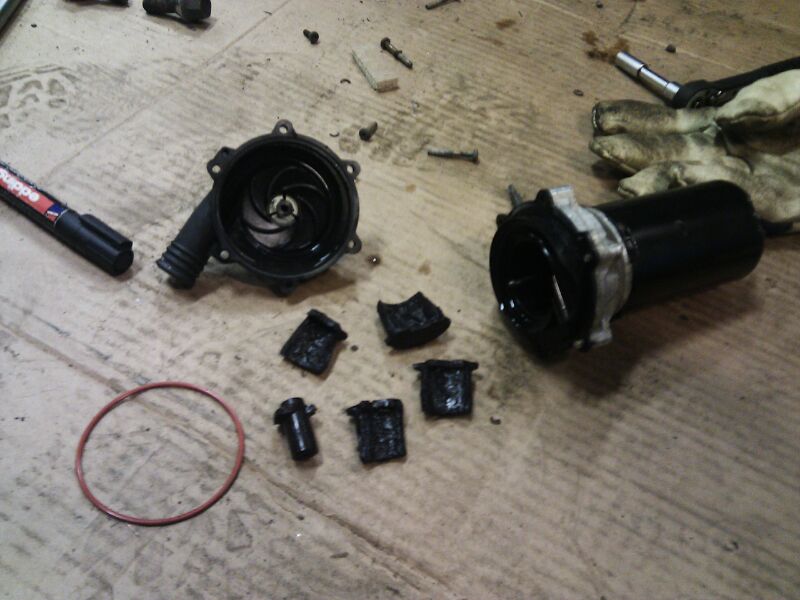

                        Originally posted by olvix View Post
                        Ei ole M5 tuo oma valitettavasti mutta Rest-nappi oireilee myös eli kylmää vain tulee. INPA:lla löytyy vikakoodi Auxiliary water pump short circuit to ground. Pumppu irti ja tuntuis kyllä pelaavan? Mistäköhän sit vois vikaa etsiä?
                        Itselläkin oli sama, pumppu pyöri mutta ei silti tullut lämmintä kuin kierroksilla. Lopulta kun pumpun aukas niin turbiini oli n.5 osassa siellä (kuva), eli akseli pyörii pelkästään. Kannattaa se turbiinin kunto kattoo sieltä, itselläni tosin meni kaikki pultit poikki kun avasin sitä. Itse ostin BOSCH:n tarvikepumpun ja makso 40e, hienosti on pelannu.
                        Niinjuuuu, anto samaa vikakoodiakin sillon..
