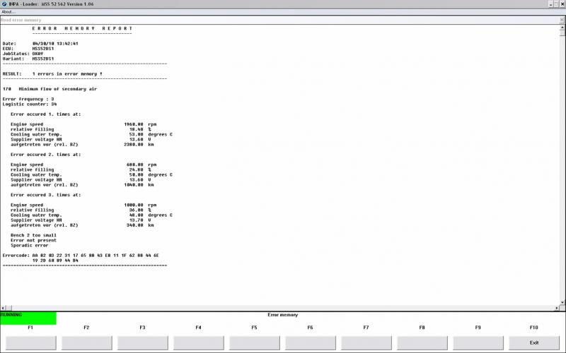

                          Vikakoodi 170
                          Eli kylmänä nyki ja max l/h arvo oli 114, jonka vuoksi vaihdoin MAF:it. Koodin pyyhkimisen ja MAF:ien vaihdon jälkeen ei nyi ja max l/h 131. Mihin liittyy "Minimum flow of secondary air"? Entä mitä tarkoittaa "Bench 2 too small"?
                            onko lisäilmapumppu toiminnassa? tämä on vain veikkaus..
