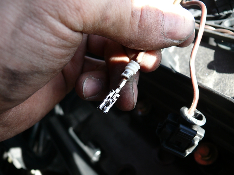

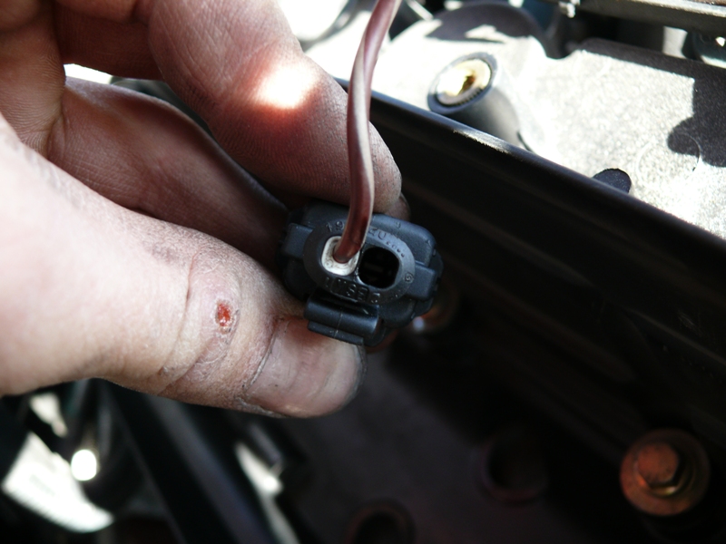

              ongelma ratkaistu
              Ongelma oli murtuneessa johdossa kakkossylinterissä. Se johto otti oiretta aivan siitä liittimen juuresta.
              Johtosarjaa en vaihtanut, vain vaihdoin vaan uuden liittimen sinne muovisen kiinnikkeen sisälle. hintaa tuli 40senttiä.
              saa nähä tuliko väliaikaisratkaisu ennen uuden johtosarjan hommaamista, mutta ainakin toistaiseksi toimii kuin junan vessa.
              Laitan viel pari kuvaa tähän jos jotakuta kiinnostaa.. tai on tarvetta tehdä samalla tavalla ettei tartte koko johtosarjaa ostaa, säästöähän tossa syntyy rutkasti kun ei tartte tiskille kävellä.
              1.eli liitin lähtee siitä mustasta kiinnikkeestä ihan vetämällä suht reilulla voimalla ja nytkyttelemällä vähän samalla.
              2.aukaset ylimmän johdon päälle käännettävän klipun ja vedät valkosen kumihatun ylemmäs
              3.sitten vaan katkaset johon siitä kohti mistä tarttee ja lisäät sopivasti uutta tilalle.
              itellä kun oli ihan juuresta poikki niin ei tarvinnu ku oikoa se johto niin sai sopivasti pelivaraa, että se riittää.(kun ne johot on punottu yhteen niin aukasee vaan punoksen)
              4.laitat uuden liittimen ja tinaat kiinni -> kumihattu päälle ja klippi kiinni -> työnnät mustaan kiinnikkeeseen ja that's it
