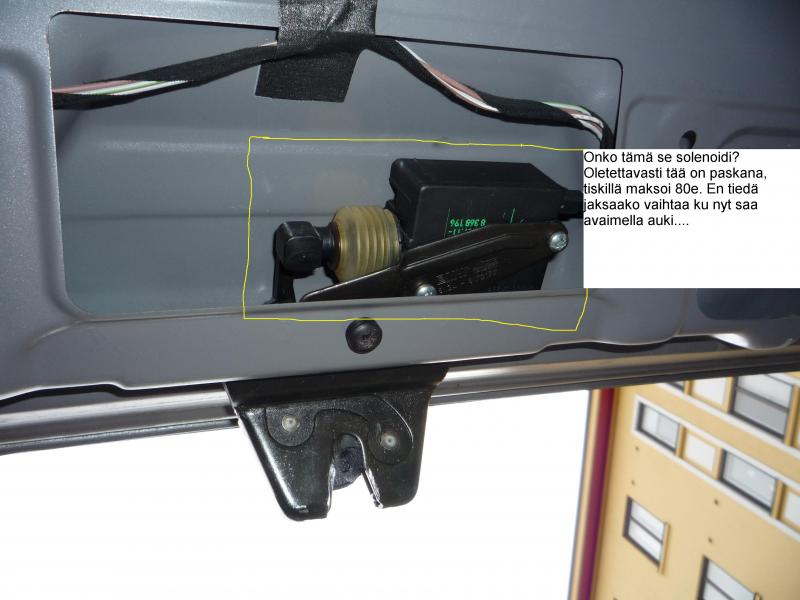

    Eli multa on mahdollisesti hajonnut lukkomekanismin yläpuolella oleva solenoidi? Siispä en saa sähkösesti luukkua auki.
    Mikrokytkin toimii oletattavasti koska siitä tulee vaimea ääni kun yrittää avata luukkua.
    Joten tarvisin varman tiedon ja vaikka kuvia siitä että takaluukku aukeaa avaimella vääntäen. Saan takaluukussa olevasta lukkopesästä keskuslukituksen kylläkin kiinni ja auki mutta kontti pysyy kiinni.
    Lähtökohtahan on että pesän asento on pystyssä näin I ja ovet saa auki kääntäen asentoon \ ja lukkoon asentoon / siispä kysynkin että pitäisikö avaimen kääntyä poikittais asentoon näin - kääntäen vastapäivään?
    Vai pitääkö painaa vai pomppaako esiin joku nappula ja sitten vääntää.

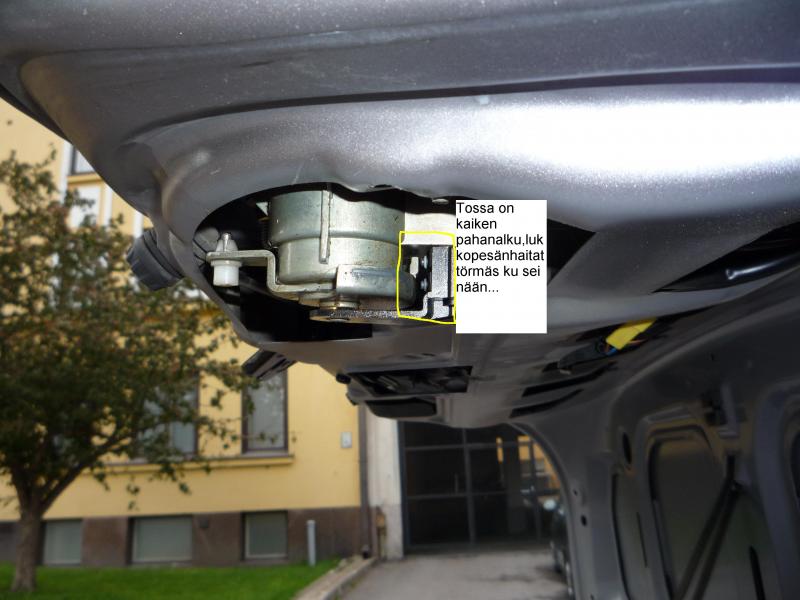

                              Voihan HAPPY DAYS sain luukun auki... Ei mennyt kuin pullollinen aseöljyä ja teetin uuden avaimen jolla uskalsi vääntää (30e). Kiitoksia vaan kaikille jotka jaksoivat vastata. Palkinnoksi laitan pari kuvaa ja seuraavan kerran kun jollekkin muulle tulee sama ongelma niin ehkä ymmärtää mistä puhutaan..
