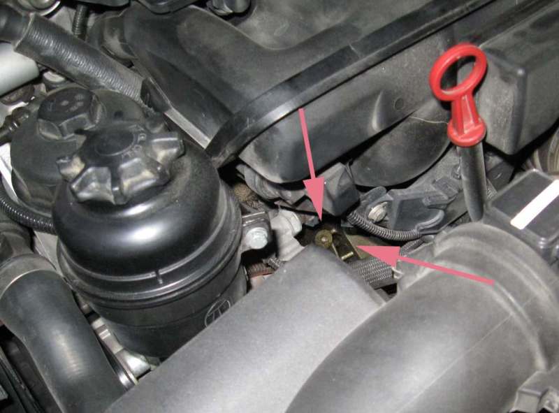

    E39 öljyä lohkon sivussa?
    Onko vinkkejä mistä tuonne lohkoon imusarjan alle vuotaa/tihkuu öljyä? Vuoto ei ole mikään suuri mutta näytti kuitenkin tuoreelta. Kone on M52TU, 2,8l. Separaattori ja putket on uusittu muutama vuosi sitten. Onko tuolla vielä jotain muita osia joista tuo vuoto voi olla peräisin? Vanoksellehan menee öljyletku, eikös sen lähtö ole tuolla kohdalla?
    Liitteenä kuva paikasta jossa öljyä on eniten.

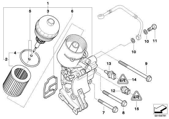

      Originally posted by jube9 View Post
      Suodattimen jalasta...?
      Jos tarkoitat tuota öljynsuodattimen runko-osan ja lohkon väliä, niin sitä minäkin nyt epäilen kun kävin uudestaan tutkimassa ETK:n kuvien katselun jälkeen. Vanoksen letku/liitos ei vuoda eikä anturit. Täytyy ostaa tuohon runko-osan ja lohkon väliin uusi tiiviste. Hiukan kypsä homma vaan kun pitää ottaa laturi, puhallin yms. irti ennen kuin tuon voi vaihtaa.

          Jos joku muu miettii saman ongelman kanssa, niin vika tosiaan korjaantui tuon suodattimen jalan ja lohkon välisen tiivisteen vaihdolla. Eli kuvassa osa #6.
