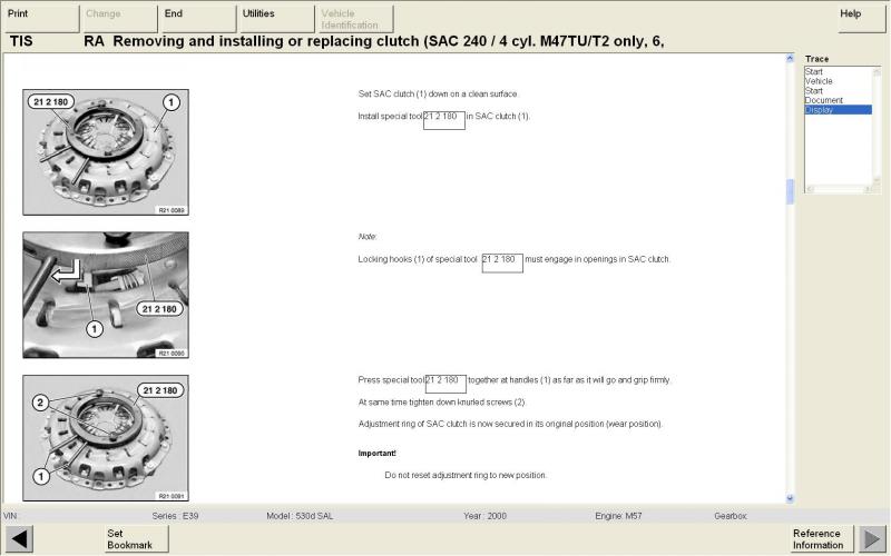

                Toimitetaanko uusi asetelma jotenkin esijännitettynä?
                ...siis, että asetelma olisi valmiiksi kasassa ja vasta kun se on kiristetty, asetelman jännitys laukaistaan?
                Bentley service manuaalissa oli vaan juttua tuosta, että jos vanha asetelma laitetaan takaisin, tarvitaan jotain erikoistyökaluja jännittämiseen, tai siis siihen, että asetelma saadaan lähtökohtaisesti alkuperäiseen asemaansa..
                Mutta miten siis uuden asetelman kanssa?
                kertoo huomenna ilmestyvä huvudstadsbladet.
                • Robi
                  • Nov 2002
                  • 7606
                  Uusi asetelma pitää mun käsittääkseni myös esijännittää. Vaatii erikoistyökalun ja ohjeet löytyy TIS nimisestä ohjelmasta.

                      No perrkele..
                      Soittelin metroautoon ja sieltä sain tämmöisen käsityksen.. Tosin menin hieman hämilleni asiasta kun kuulosti omaan korvaan jotenkin oudolta..
                      Osaisko joku nyt vielä varmistaa tän?
                      Asetelmaa ei nimittäin mitenkään esijännitetty, vaan se ruuvattiin semmosenaan paikalleen, kiristettiin kiinni ja löytiin vaihdelaatikko kiinni..!
                      • Robi
                        • Nov 2002
                        • 7606
                        Tossa vielä TISsistä esijännityksen ohje..pitää muuten tehdä aina sen mukaan.
