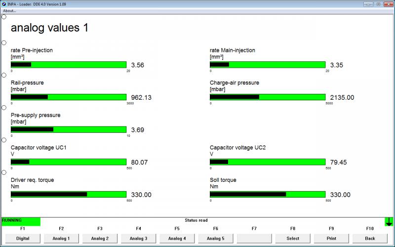

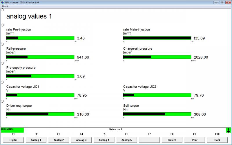

    On tehoton oikeastaan kaikilla kierrosalueilla. Sataseen kestää arviolta 12-13s. Matka-ajossa vaihtaa heti ohituksissa neloselle, ei ole alavääntöä. Vähän tuntuu piristyvän jossain 3000 rpm paikkeilla, mutta alakierroksilla ihan kuin turboton diesel. Ei savuta, kulutus matka-ajossa 6.2l/100km keskinopeuden ollessa noin 100 km/h. Kulutusmittari nousee lukitulla viitosella n. 16 litraan satasen vauhdissa. Turbo pitää melko normaalia suhinaansa etenkin alakierroksilla, ylemmillä kierroksilla muu meteli taitaa peittää turbon äänen. Turbon siipien tanko liikkuu sen noin sentin, kun painelee. EGR tuntui liikkuvan, tosin laitoin sitten peltilätkän sen tukkeeksi ennen kasausta. Ei ollut vaikutusta mihinkään.
    Kokeilin ahtopainemittarilla, että vakuumia on turbon siipien ohjauksessa n. 0.7 bar, tasaisesti. Ahtopaine nousee kiihdytettäessä aika nopeasti noin 1.2-1.3 bariin (jossain vajaassa 2000 rpm), josta tasaantuu noin 1 bariin. Eikös näiden perusteella voi jo lukea turbon ja ahto/vakuumivuodot pois laskuista?
    Ilmamäärämittarin kun irrotti, meno hyytyi entisestään, joten laitoin takaisin kiinni.
    Savua ei tule yhtään. Ehkä saa liian vähän dieseliä? Ohessa pari kuvaa INPAlla kevyehköstä kiihdytyksestä noin 2500rpm kohdalta, kertovatko mitään? Ovatko polttoaineen paineet ok? Mass-airit pyörivät kumpikin tuossa vaiheessa noin 900 paikkeilla, vähän ehkä yli.

    Mitenkäs laatikko, luistaako yhtään? Yleensähän alaväännön puute kertoo juurikin siitä että joko siivet ei toimi kunnolla tai IMM ei pelitä kunnolla. Kun laitat auton käyntiin vetääkö turbon servo sen vnt-siipien tangon aivan ala-asentoon?
    Antaako vikakoodia yhtään mistään?
      Pilkkua viilatakseni tassä ei ole vakiona servoa vaan alipainekello Lue vikakoodit ja jatka sitten vianhakua. Jos livedataa haluat laittaa niin kiihdytä kaasupohjassa ja ota sitte screenshotti niin näkee nouseeko tuo railpaine maksimiin.

        Jeps, ei tuolla ole muita vikakoodeja kuin vanha flektistä varoittava sekä nyt tietysti tuosta EGR:stä tullut.
        Laatikko "luistattaa" kuten koko parin vuoden ajan eli tarraa kaupunkinopeuksissa lujaa kiihdytettäessä kiinni jossain noin 2700 rpm paikkeilla ja lukittuu vajaassa 90 km/h viitosella. Eli käsittääkseni toimii normaalisti, pehmeää menoa.
        Alipaine imaisee rauhallisesti siivet toiseen asentoon kun auton starttaa, tangon n. 1cm liike kestää ehkä muutaman sekunnin kun ei koske kaasuun.
        Miten korkealle rail-paineen ja tuon pre-supplyn pitäisi nousta, asteikossa täysillekö? Ainakaan pre-supply ei tuosta muistaakseni muutu, oli sitten kierroksia vähän tai paljon. Olisiko näin ollut myös rail-pressuren kanssa.. Pitää tarkistaa. Kuvien ottohetkellä kiihdytys oli sellainen, että kaasu oli noin puolivälissä ja kierrokset alle 3000, vauhtia ehkä 40.
        Tarkoittaako pre-supply käytännössä siirtopumpun painetta? Täytyy illalla yrittää täyskiihdytyksessä seurata arvoja.

          Tuo rail-paine pitäis nousta täyskaasu kiihdytyksessä 1350bar.
          Kyllä tuon alipaine kellon kuuluu liikkua rivakasti, siel on jotain mätää jos sekunteja kestää liikkuminen. Oot varmaan huomannutkin et voit ajaa inpallakin sitä alipainekelloa 50%, et ei tarvi aina hommata kaveria starttaamaan
          Ettei nyt olis kuitenkin alipaine letkut haurastunut, vaihda nyt ainakin nämä kuvan letkut, ei maksa ku muutaman euron ja on ainakin se vikapaikka eliminoitu.

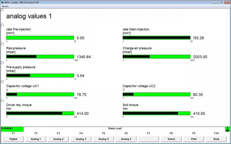

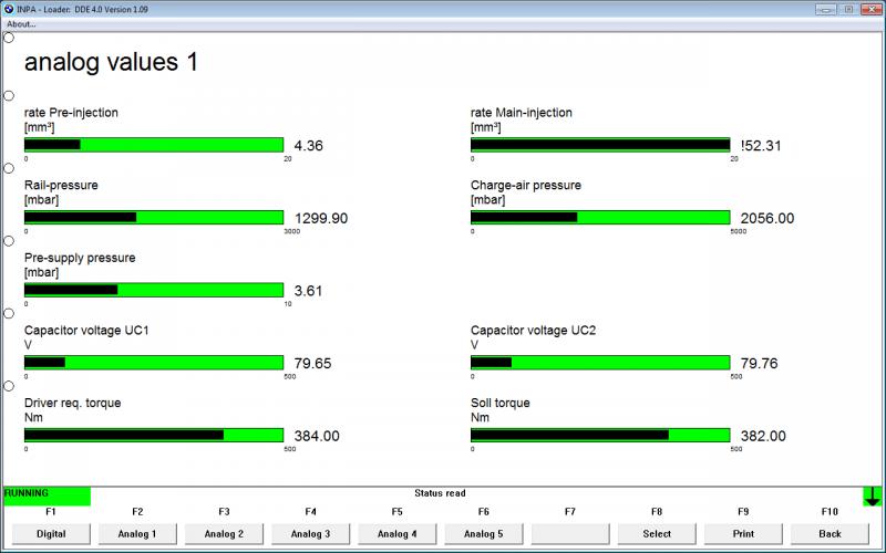

            Noniin, taas on tutkiskeltu. Inpalla siipien tanko liikkuu aika rivakasti, eli kaipa se on kunnossa.
            Rail-paine nousee 1340 bariin kun polkaisee kaasua. Seuraavaksi täytyy mittailla, miten auto kiihtyy esim. sataseen.
            Kuvassa menossa täyskaasukiihdytys, noin 70-80km/h.

              Kyllä, autohan on suorastaan älyttömän hidas! Ei ihme, että tuntui tukkoiselta, 11.9s 0-100km/h (D:llä, tankki täysi, kaksi henkeä kyydissä, 225/60-16" renkailla). Tuota aikaa ei selitä kyllä enää mikään huono lähtö tai racechronon epätarkkuus. Pari vetoa otin, toinen oli vielä tuotakin hitaampi (12.6s).
              Mikähän piru tätä oikein vaivaa? Voisiko olla kuitenkin se ilmamäärämittari? Tosin ei se ainakaan paremmin kulje johto irti.

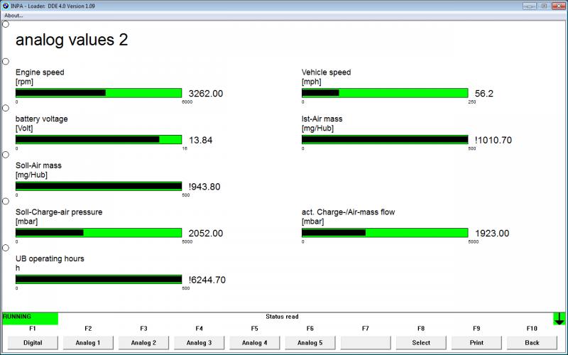

                Tarkasta mikä on haluttu ilmamassa ja vertaa sitä mitattuun ilmamassaan. Tietenkin jos inpalla näkee nämä arvot.

                  Tässä ohjetta.
                  e. Tuossa viimeisessä kuvassa ei ahtopaine nouse tarpeeksi.

                    Uutta dataa täyskaasukiihdytyksestä noin 3500 rpm paikkeilta. Tyhjäkäynnillä ilmamäärät 450 paikkeilla, kaasu pohjassa tuon noin 1000. Huomiona muuten, ei tule yhtään mustaa putkesta, vaikka kuinka polkee kaasua.
                    Ahtopaine nousee jonnekin noin 2200 mbar ja laskee sitten nopsaan tuohon noin 2000 mbar lukemaan kierrosten noustessa. Eikös nuokin ole aika normaaleja lukemia, kuten ilmamäärätkin?
                    Kaikenlaista on jo käynyt mielessä, moottoriviasta alkaen. Mutta jotenkin tuntuu oudolta, ettei mustaa savua saa tulemaan yhtään (ei tule kyllä sinistäkään, ei kait silloin venttiileissäkään voi mitään olla). Auto tosiaan lähtee kuin purkka tukasta. :(
