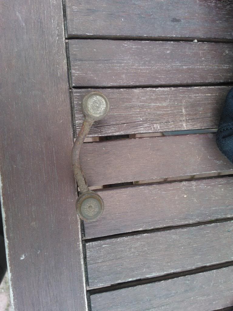

                  Nyt taas kerkesin tähänkin ongelmaan perehtyä. Eihän tuo vika olekaan ollut kuin 1,5 vuotta .
                  Olen kokeillut tuota johtoa irti ohjainboxista mutta ei vaikuttanut.
                  Siis vika se että INPA:lla pystyy toista puolta säätämään ihan ok mutta toinen puoli ei tottele.
                  Kokeilin viela laittaa 30mm alemmas mutta ei vaikutusta.
                  Sitten ajattelin että otan tangon irti siltä puolelta, ajelen ja säätelen manuaalisesti korkeutta vanteen läpi tikulla, näkee että pelaako säätö yleensäkään.
                  No perä kyllä tippui ihan alas ja tuli vikailmoitus tauluun. Ja vaikka anturin laittoi käsin mihin asentoon vaan, niin ei noussut ylös vaan oli koko ajan ihan lintassa.
                  No säätö tanko takas kiinne ja ajelemaan. Korkeus palautui takaisin pikkuhiljaa.
                  Mistä tuo säätöboxi tietää että tanko on irti? Seuraako se sitä että arvojen pitää muuttua tietyllä tavalla ajossa jolloin on kunnossa?
                  Jos tulee tasaista korkeustietoa anturilta niin se on vika sen mielestä?
                  No sitten kokeilin tuota säätötapaa minkä näin yhdellä ulkomaisella sivustolla :
                  Eli taivuttamalla lyhensin säätötankoa 71mm -->66mm, eli 5mm ja perä putosi aika sopivalle tasolla, noin pari senttiä alemmas.
                  Eli anturi toimii ja kompurapaketti toimii mutta ohjainboxi ei vaan tottele toisella puolelle INPA:aako?
