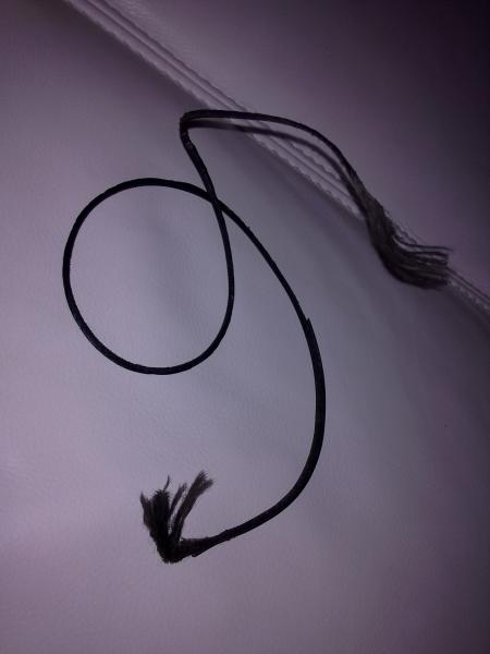

                              Kesän merkkejä ilmassa, kun eka lämpimillä huomaa ilmastointilaitteen olevan kaput. Vein auton ilmastointihuoltoon vain huomatakseni, ettei rööreistä tule lehmän hönkää kummempaa. INPA ei anna vikakoodia ja livedata kertoo kompuran olevan päällä..se että toimiiko niin taitaa olla eriasia. Löysin konehuoneesta kuvan mukaisen hihnan, noin40cm pitkä. Olisiko mahdollisesti kompuran hihnan jämä? Edellisessä bemussa samanlainen vikatyyppi korjautui uuden hihnan laitolla (vanhaa ei löytänyt kukaan..liekö sakemanni poistanut sen säästääkseen polttoainekuluissa :think )
