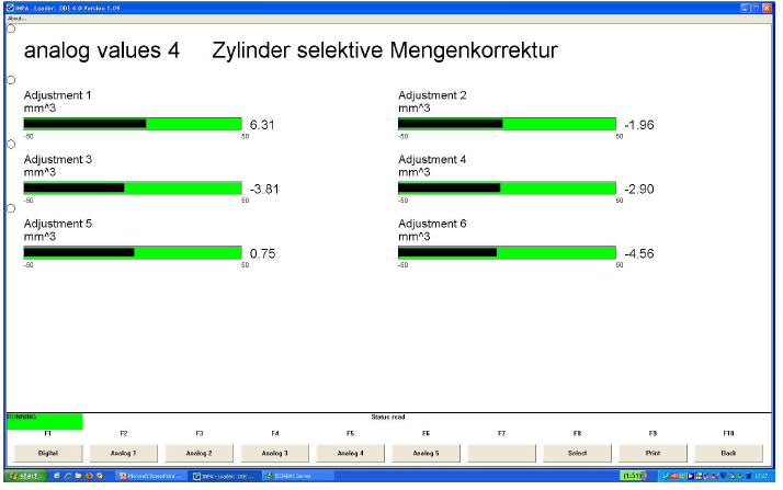

    Nyt sain datat ja selvis, että viimesimmässä otetuss korjausarvodatassa enää vain 1-sylinteri oli ulkona arvoista. Kaikki muut oli parantunut huimasti ja ykkönenkin jonkin verran alun arvoista. Kuvat ohessa. autoa käytettiin ehkä 5 min. Mistähän löytyis ohjearvot ja toleranssit noille kaikille arvoille?
    Myös muutama muu arvo, kuten rate main-injection muuttui arvosta 24 arvoon 3.75 pienellä käytöllä. tuli vaan mieleen, että onko kone vielä täynnä paskaa ja siks arvot päin p:tä. Pitäis varmaan käydä vähän ajamassa...
      Ei kannata ajaa niitä kohdalleen jos lähtökohdat on noin paljon pielessä, vois olla helpompi nollata ne vaan.
        Kyllä ne nollattiin sen ekan otoksen jälkeen mutta heti sen jälkeen se heitti arvot taas aika lailla samoihin kuin alussa. Käyttämällä ne sitten pikku hiljaa parani.
        Missä vaiheessa tuo rail pressure pitäisi olla se 1300 bar? nyt se nousi vaan sinne 550 bar tuntumaan 2500 rpm... Inpassa yksikkö oli kylläkin mbar(!?)
