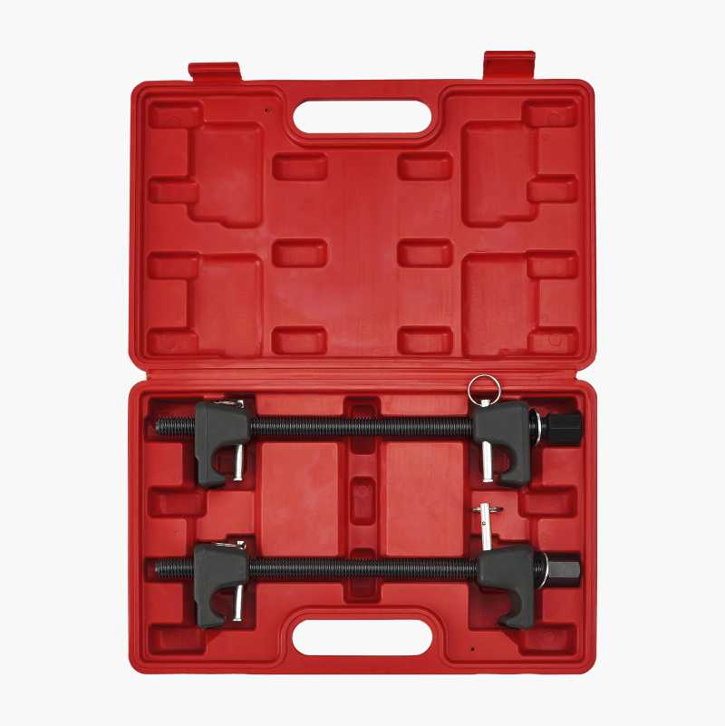

    E39 530i:n M-Sport etujousia ei ilmeisesti millä tahansa puristimilla uskalla lähteä puristelemaan. Minkälaisilla olette nuita puristelleet?
    Uskaltaiskohan esim. https://www.motonet.fi/fi/tuote/8040...timet-65-370mm
    Eibachin Pro-Kit:iä olisi itellä tarkotus puristella, mutta ilmeisesti aika vastaavat, kun perus M-Sportitkin.
    Itsellä IKH:n versiot eikä ollut mitään ongelmaa E39:n jousien kanssa. MTX työkalut ei omien kokemusten perusteella luottamusta paljon herätä kun torx kärki katkesi ensimmäisellä käyttökerralla kun momenttiavaimella kiristin kannen pultteja. IKH:n vastaava kesti homman loppuun ilman ongelmia.

      Hyvä tietää, että halvemmillakin onnistuu. Jos vielä kuormaliinan laittaa kaveriksi niin luulisi onnistuvan.

        Ite en ole koskaan käyttänyt jousipuristimia E39n kanssa (enkä käytä), en edessä enkä takana, aivan turhaa alkaa leikkimään hengellään. Käyttää vaa auton omaa massaa apuna

          Kysyjän linkkaamilla puristimilla olen joskus vaihtanut tavisalustalla olevan 530i touringin etujouset. Ne tuntuivat olevan ihan rajoilla siinä hommassa.
          Sen sijaan tuollaisilla Bilteman linkissä olevilla puristimilla olen käsitellyt tehtaan sport-alustalla varustetun 530da touringin etujousia ilman mitään huolia. Sujui kuin tanssi.

            http://www.biltema.fi/fi/Autoilu---M...pl-2000038106/
            Nämähän nuo vaikuttaa jämyiltä. Tuun kertomaan sitte miten kävi näiden kanssa.. toivottavasti..

              Eihän se nuilla (pelkästään) onnistunut. Yhdestä kohti pystyi ottamaan kiinni ettei sitten löysätessä ottanu joko ylä- tai alajousilautaseen kiinni.
              Ongelma ratkesi sillä, että puristi ensin jousen kasaan (jaksoi muuten ihan hyvin puristaa), ja korvasi toisen puristimen, joka ei mahtunut välistä pois, muutamalla usean kierroksen metallipannalla, jotka kirin mutterilla tiukkaan.
