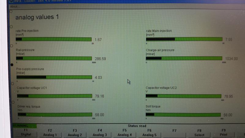

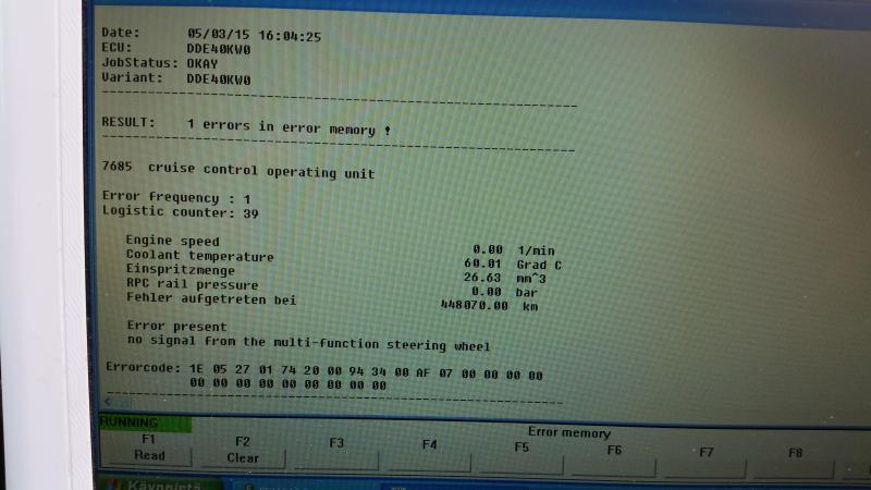

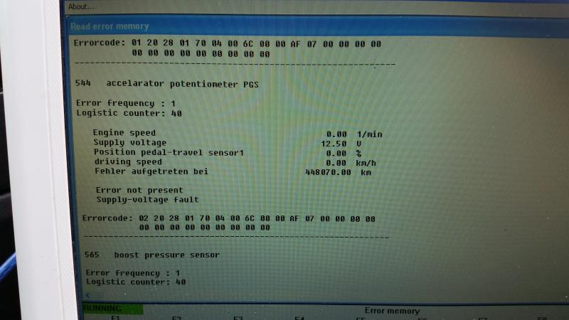

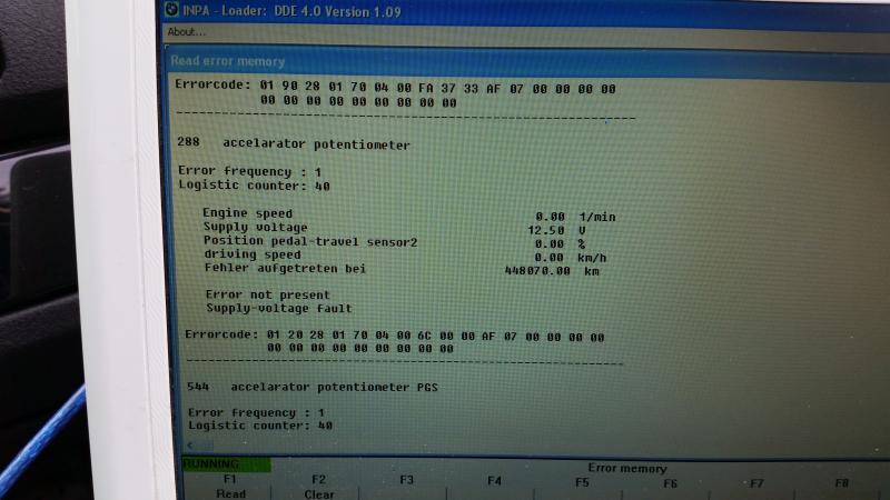

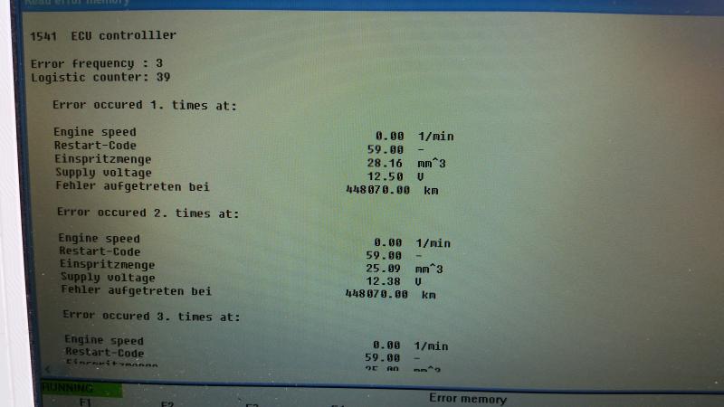

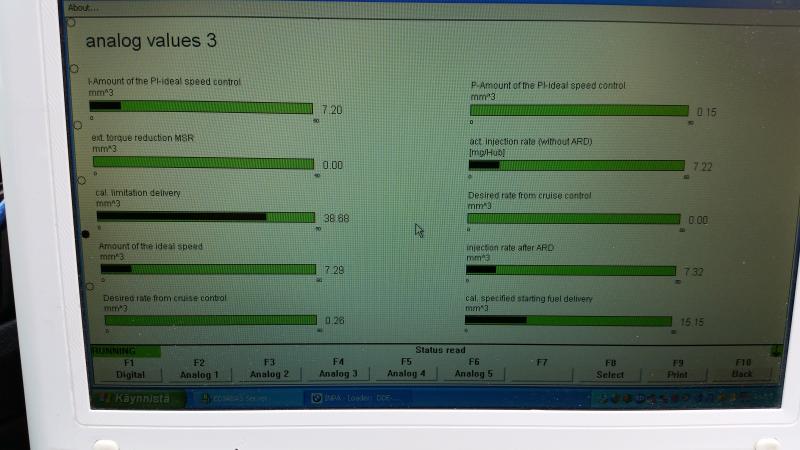

                            Autoon kun kytkee virrat päälle niin pumput hurisee hetken ja käyvät sammuksissa, sen jälkeen syttyy mittaristoon Fuel injektion systemauto käynnistyy tämän jälkeen pitkän starttauksen jälkeen. kuviakin otin vikakoodin lukutuokiosta.
                            mistähän päästä sitä arvannee rueta vikaa korjaileen.autossa on jälkiasennus xenonit,,niistä varmaan täytynee aloitella

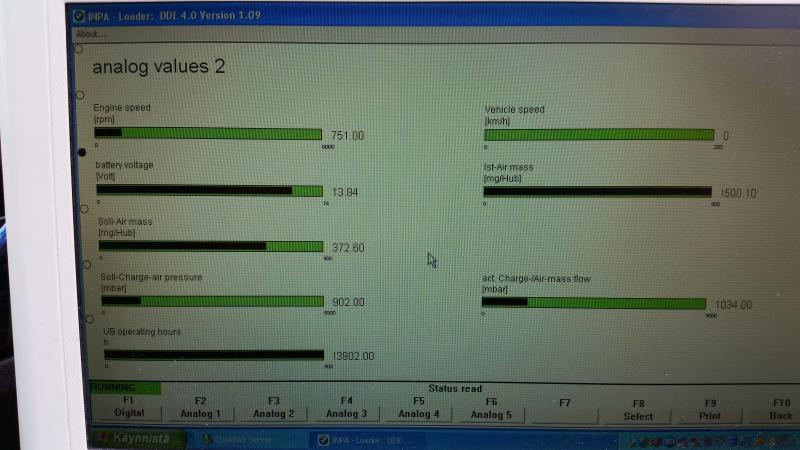

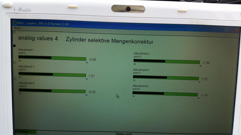

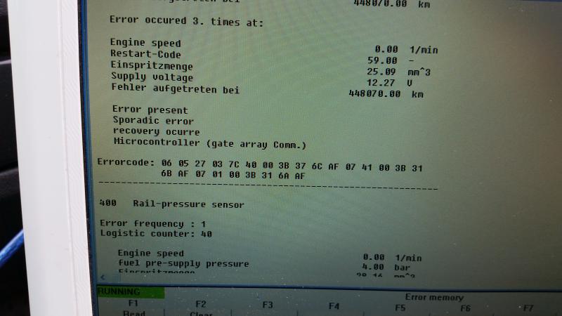

                              lisäkuvia vikakoodeistaClick image for larger version
