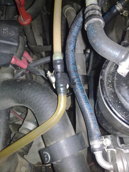

                              Laitampa tähän vanhaan ketjuun kanssa oman ongelman kun otsikko kuvaa aika hyvin:
                              Eli oma pöllö-öljylaitos rupesi kanssa tuoksahtamaan dieselille ja paikansin vuodon noiden kirkkaiden letkujen liitoskohtaan, eli siihen letkuun joka tulee suodattimelta, menee T-haaraan josta lähtee letku "alaspäin" konetta ja toinen kirkas jatkaa jonnekkin koneen uumeniin. Kokeilin tuossa paikata kirkkaiden letkujen liitoksia sähkömiehenteipillä vaan eipä tuo teippi näy pysyvän kiinni.
                              Onko korjausehdotuksia millä nuo liitokset saisi tiiviiksi vai pitääkö nuo kirkkaat letkut vaihtaa uusiin?
                              Eli jos tuosta realoemista nyt oikein osaan katsoa niin onkohan tuo kohta nyt tuossa vasemmassa yläkulmassa, osien 5 välissä:
