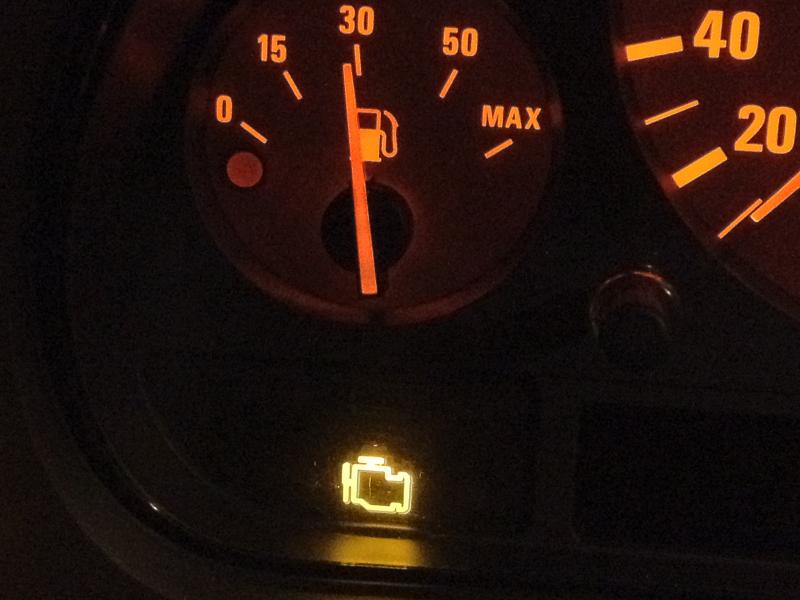

    Osaisikos joku viisaampi keroa mikä tämmöinen vika valo oiken on? Auto siis -01 525 e39. Syttyi ihan yht äkkiä kesken ajon.

    Mulla täysin identinen auto ja tänään syttyi sama valo täysin samalla tavalla.
    Auto käy ja toimii normaalisti.

      check engine
      äkkiä netistä etsittynä check engine.

        Vikakoodit lukuun. Vaihtoehtoja on monta mikä tuon sytyttää. Imuvuodot esimerkiksi.

                  Se on moottorin häiriövalo jos ei vielä tullu selväksi.. Valo syttyy merkistä riippuen joko helposti tai ei niin helposti. Kaikki sytytyshäiriöt ja antureiden katkot ja muut viat mitkä liittyy moottoriin niin sytyttää tämän valon. eli vikakoodit lukuun ja kattoo mikä sen sytyttää. Jos auto toimiii hyvin nii kyl sil voi ajaa mut suosittelen mahd. pian koodien lukemista. Jos ei käy hyvin en suosittele. Menee katit paskaks ainaki jos bensaa pääsee putkeen..

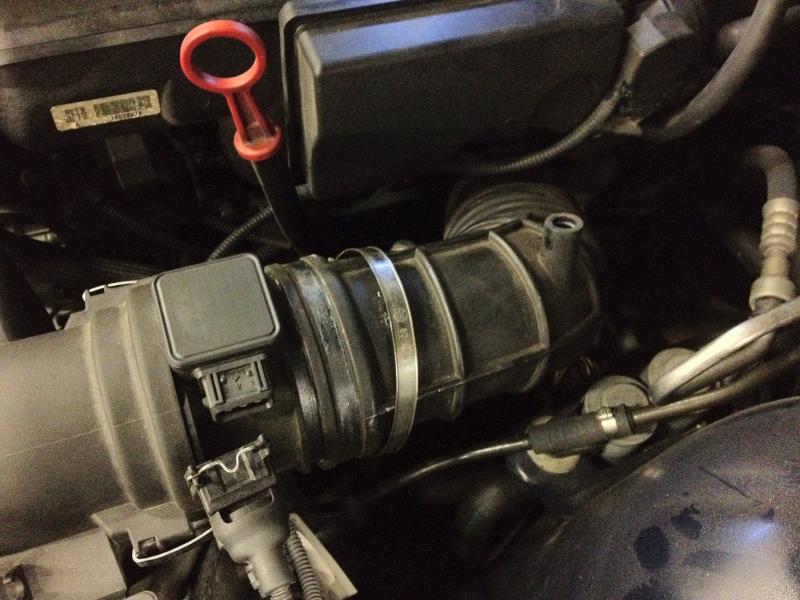

                    Kyseessä on moottorin vikavalo joka on syttynyt imuvuodon seurauksena ja moottori käy nyt nilkutusmoodilla.
                    Eli sieltähän nyt löytyy vikakoodia sytytyskatkoksista bensanpaineen säätöön, ym. jotka kuitenkin ovat sekundaarisia vikoja.
                    Eli älä vain lähden korjailemaan mitään puolia, lambdoja, tulppia tms. epäoleellista, vaan ihan ensimmäisenä tarkasteluun massamittarin ja imusarjan välinen iso haitariputki, joka todennäköisesti nyt ilmojen kylmettyä on tullut tiensä päähän. Toki imuvuoto voi löytyä monesta muustakin paikasta, mutta tuosta isosta imuputkesta lähdetään.
                      Okei, no tuohan pitää heti huomenna tarkastaa... joku ihan pienkin reikä siinä voi siis aiheuttaa kyseisen valon syttymisen?

                            Tämä kuvassa oleva "iso letku" ja siitä lähtevät pienemmät letkut nyt irrotettu ja silmä määräisesti tutkittu. En löytänyt mitään halkeamia tai reikiä niistä. Letku oli muutenkin aikas hyvä happisen näköinen, autollakaan kun ei kilometrejä ole takana vasta kuin 101 000... Jotenka, osaisikohan joku neuvoa Helsingin seudulta jonkun pajan joka näistä bemareista ymmärtäisi vähän enemmän ja josta löytyisi koodien luku systeemit ja muut puitteet vian korjaamiseen ??
