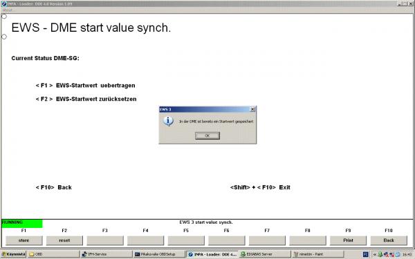

            [ATTACH]100143[/ATTACH]
            [ATTACH]100144[/ATTACH]
            Inpalla katsottuna livedataa,vikakoodit ja Yritetty yhteyttä EWS:n
            Edit: Piru kun tuli pieniä kuvia.
            • Peksa
              • Jul 2008
              • 29
              Alimmassa synkkasin EWS-DDE ilmeisesti onnistuneesti.
              Pyörittää vaan edelleen eikä käynnisty

                Poista vikakoodit,koeta käynnistää ja tarkista koodit uudestaan. Jättää kyllä koodin jos synkkaus ei ole onnistunut.
                  Vikakoodi hävisi inpalla ,mutta DIS näyttää edelleen että B1361_D4SYM Electronic car immobilisation system ews
                  Start not possible

                    Jos kerran DIS käytettävissä, niin kokeile tehdä synkkaus sillä.

                      Poista dissillä kaikki koodit,ja testaa tee se synkkaus kun oot saanu koodit pois,se voi joskus vaatia hiukan jumppaa,että alkaa wörkkiin.

                        DIS löytyy, mutta ammattitaitoinen käyttäjä ei. Osaisitteko neuvoa miten DIS.llä teen synkkauksen?

                          Suunnilleen näin. Luet vaikka DDE:n ja käyt siellä Control unit:ssa kurkkaamassa sen. Sitten siirryt Service functions osioon. Service measures -> Drive -> DDE 4.0. Sieltä sitten löytyy DDE-EWS start value sync.
                          DIS:ssä on sekin ominaisuus, että vikakoodien luvun jälkeen valitsee kyseisen vikakoodin ja siirtyy vihreällä nuolella eteenpäin, niin sen pitäisi neuvoa tarvittavat testit/toimenpiteet.

                            Kun yrittää siirtyä Service measures tulee virhekoodi 500.723
                            Löysin tuon DDE-EWS syncin hieman eri kautta.. eli Service functions--> drive--> diesel electrics --> DDE-EWS --> test (mitähän siinä luki) Ja sitten vihreällä nuolella eteenpäin.. Se alkoi synkkaamaan noita ,mutta tuli error 100.723. DIS ilmoitti synkkauksen onnistuneen mutta ei saannut enää yhteyttä moottoriin.
                            Synkkasin inpalla ja taas sai DIS yhteyden..kumpikaan ei herjaa enää EWS mutta ei lähde edelleenkään käyntiin.

                              Hetkonen.. tarviiko SSS olla asennettuna?
