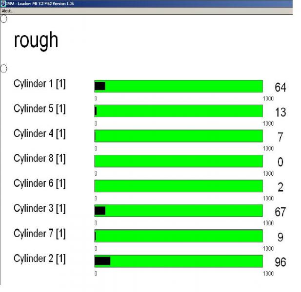

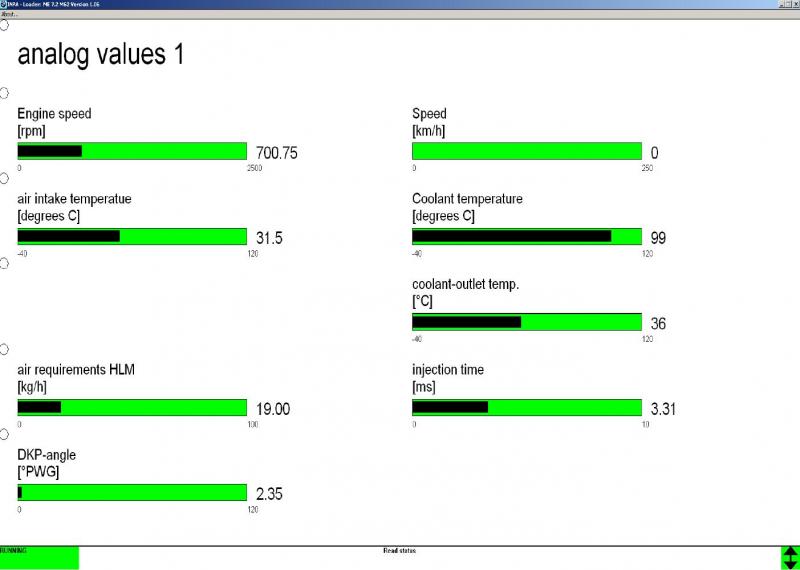

        Onkohan tuo "smooth" nyt sama kuin rough. Tässä omat INPA livedatan printit 9/99 vuosimallin E39 540iA tyhjäkäynnistä ilmastointi pois päältä. Saattaahan tuo näköjään heitellä ja olla nollilla. Tuo ei ole ihan suoraan ajon jälkeen otettuna. Oli vähän aikaa sammuksissa kun kytkin piuhoja. Sitten tyhjäkäynnillä.
        Laitan lisäksi toisen livedatan. Siinä kierrokset on aika tasan 700. Ja sitten tuo ilmamäärä 19kg/h. Sitäkin kannattaa verrata. Jos heittää paljoa, niin siitä voi tehdä omat johtopäätöset.
        Mun auto on siis 9/98 uudempi ja sähköisellä kaasuläpällä. En tiedä miten arvot on esimerkiksi jos on vanhempi malli vaijerilla kytketyllä kaasuläpällä.

          Rough ja smooth on sama juttu.
          Vaihtelee version mukaan.
          Sinulla ilmeisesti on jo uudempi moottorinohjauksen ohjelma jos tyhjäkäynti on 700.

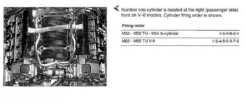

                          Näin se näyttäis menevän:
                          keula
                          5 1
                          6 2
                          7 3
                          8 4
                          tulipelti
                          • -KK-
                            • Jul 2005
                            • 265
                            Näkyskö kuvassa sylinterijärjestys ku tihrustaa:
                            • Dunky
                              • Feb 2003
                              • 4927
                              • Kotka
                              Tämä on hyvä kuva
