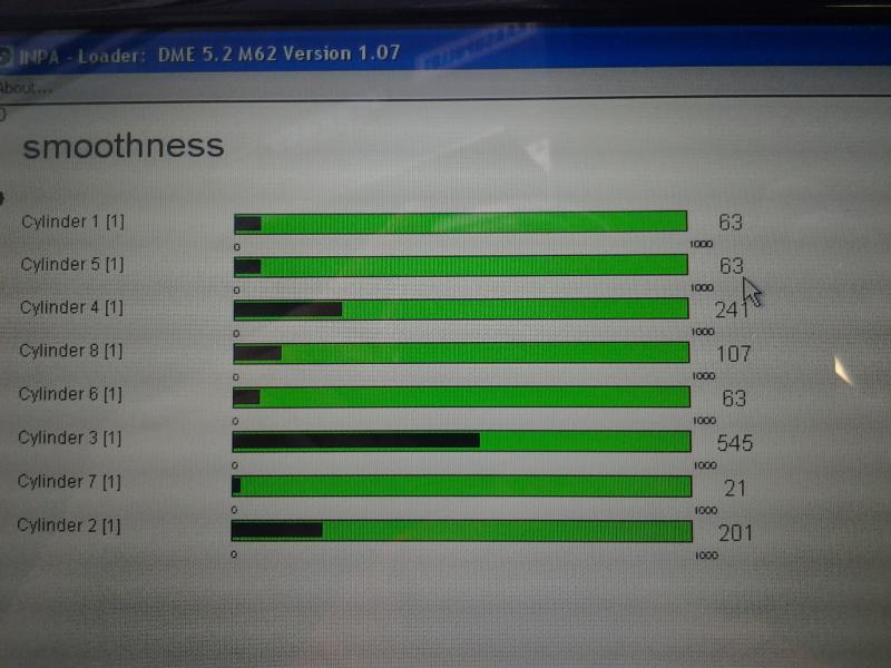

              Itsellä on tällaiset arvot ja auto toimii muuten aivan moitteetta mutta kun käden laittaa koneen päälle sen ollessa tyhjäkäynnillä niin selvästi sylintereiden epätasaisuuden tuntee. Osaako joku kertoa mikä olisi ilmeisin paikka josta johtuisi. Koneena siis m62b35 ja vuosimallia -96

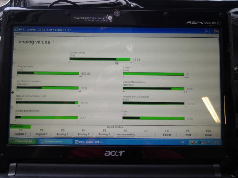

                      Miksi tuossa oikeanpuoleisessa kuvassa toi ilmamäärä mittaus näyttää täyttä palkkia ja huuto merkkiä kun itsellä näkyy ihan samallalailla inpassa toi, mutta olen nähnyt kuvia et siin on vähän vain tota mustaa palkkia. Onko tuossa jotain vika vai mist toi johtuu?
                        Kyllä se huutomerkki taitaa kertoa että jossain on jotain vikaa mut en itsekkään tiedä että missä vois. Imuvuoto tms?:think
                          Itselläkin näyttää tuota ilmamassaa 17,5 huutomerkin kanssa. Ja noissa smoothnes arvoissa sylinteri 7 näyttää 3 ja muut 60-250, lukuunottamatta sylinteri 5 jossa 500. Kylmänä nykii kiihyttäessä alle 2000 rpm ja lämpöisenä meinaa tyhjäkäynti "humpata". Imuvuotoa ei löydy

                            Huutomerkki tarkoittaa sitä että arvo on yli asteikon, asteikot taas voi olla ihan mitä vaan riippuen siitä mikä skripti sattuu olemaan. Ei siis kerro mistään mitään.
                              Okei eli inpassa on jokin skripti mikä tuon tekee? No mistä voi selvittää mikä skripti ois toimiva ja näyttäs tuonkin arvon oikein kun autohan on vm.96 540 ja inpan hommasin jartsa02:selta.
                              Entä mitkä ois toimivan 540 kyseiset arvot?
                                Arvot on ihan oikein, ei ne palkit ole muuta kuin visuaalista ilmettä varten. Niitä ei pidä tuijotella tai tulkita enempiä. Ilmamäärämittauksella ei ole oikeaa arvoa, riippuu kelistä ja lämpötiloista.
