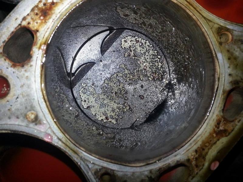

                Mikähän on tämän särkenenyt. Motarin ramppia kiihdyttäessä alkoi savuttaan sinistä ja käymään viidellä. Moottorina m52b28.

                  Laihalle mennyt.
                  Voihan se olla että on haljennut tai rengasura hajonnut ja puhaltanut alas.
                  Siuttimien tsekkaus ja uutta palikkaa sisälle.
                    Imuvuoto ja luukut auki käynyt laihalla.
                      Juuri näin. Ja suutin luultavammin ehjä.

                        Imuvuoto läpät selällään? Paljonkos tuommoisen motin alipaine on kaasu pohjassa? Eikö sen pitäisi pienemmässä kiihdytyksessä enemmän mennä laihalle, koska alipaine suurempi?

                          Ja eikös sitäpaitsi multiplicative korjaa ison kaasun seoksen kohdalleen jos vaan lambda on ehjä, vaikka imusarja olisi niin seula ettei käy edes tyhjää.

                            Kyllä se lambdakorjaus toimii aikalailla kapealla alueella.. haitariputki maffin ja kaasuläpän väliltä revenny ja tukkonen filtteri niin kylläpä tuhoa tulee kun läppä avonaisena ajelee, kaikista pahin kohta juuri ennen kuin full throtle kytkin aktivoituu.

                              No sulaneen männän omistaja varmaan kertoo onko imuvuotoa.
                              Alhainen polttoaineen paine voi myös moista tehdä, roska suuttimessa myös.
                              Mahtoiko olla ilmanputsari thyyning-mallinen?
                              Kaveri sulatti hondan motin, vaparisuodatin paikallaan.
                              1 mäntä puhki ja toisessa vähän jälkeä japari hyvää.
