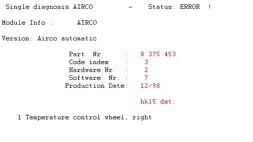

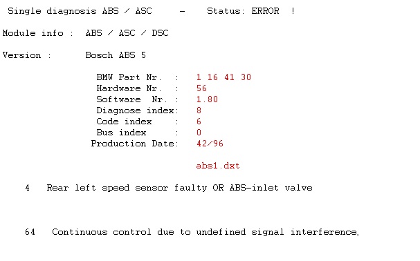

          siinä olis virhekoodit mitkä pitäs selvittää? Elikkä automaatti ilmastointi ei ainaskaan toimi normaalisti. kun painaa automaatin pääle niin lakkaa puhaltamasta kokonaan. Ja sitten tuo abs tärrää ko jarruuttaa. tuo rear left speed sensor virhekoodi taitaa olla jotaki vanhoja häiriöitä ainaki kuittaantu ja ei tullut takaisin.

              Carsoftin kanssa aivan turha tuuskata, kun oikeatkin ohjelmat on keksitty. Tuo IHKA:lta tuleva koodi on hyvin tunnettu virheellinen "haamukoodi" Carsoftilla.
              Esim. INPA:lla vikakoodien lisäksi katsoo live-datalla, minkälaista nopeustietoa antureilta tulee.
