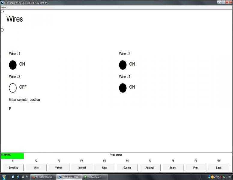

                          Laitan vaikka tänne kyssärin kun en mistään löytänyt vastaavaa aihetta
                          Eli vaihdelaatikon tietoja katselin inpalla ja törmäsin tämänlaiseen valikkoon ja nyt sitten kysymys että mitä nämä wire L1-L4 asti ovat ja miksihän L3 ei ole käytössä ollenkaan?

                            Tuossa kuva

                                Laatikon asentotunnistin. Tuohon tyyliin. KLIK
