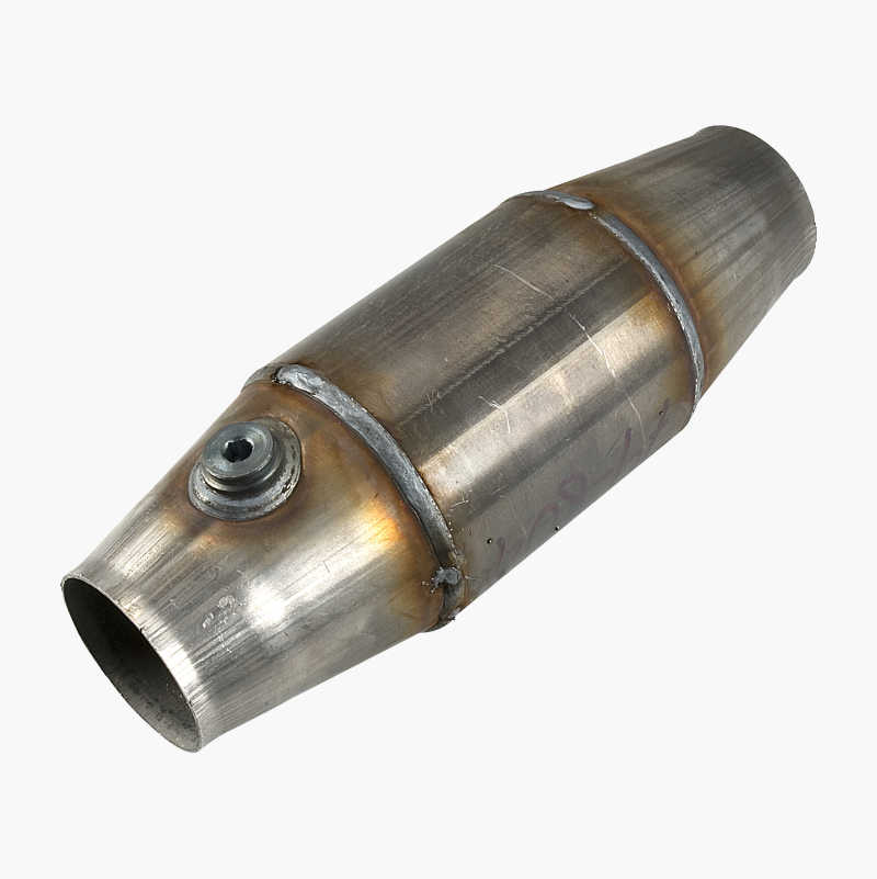

    Eli omassa e39 520i:ssä meni alkuperäinen katti tukkoon, ja nyt pitäis leimalle hankkia uusi kun on katinkorvausputki kiinni. Onko kellään kokemusta bilteman katalysaattoreista, että saako sillä arvot kohdalleen? Väittävät katalookissa että riittää 2,5-4,0 litraisille moottoreille asti.

    Kaverille asensin kyseisen katin e46 323i malliin ja kesti siellä vuoden verran kunnes oli sisuskalut hävinnyt. Osa syynä toki oli kun moottorinohjauksessa oli jokin vika ja auto kävi pitkään todella rikkaalla ja osittain viidellä pytyllä. Uskoisin kuitenkin, että kunnossaolevassa autossa ja normaali käytössä pätee hyvin.

      Ainakaan 523:ssa ei puhdistusteho riittänyt, ensimmäisellä kerralla päästöistä läpi katin lämmettyä, toisella kertaa joutui jo hehkuttamaan ja kolmannella ei saanut enää arvoihin. Tutkin ilmavuodot sun muut jonka jälkeen vaihdoin magnaflown kolmikennoiseen, sillä päästöt asettui kohdalleen.
      Kennot näyttivät päälleppäin kyllä eheiltä, ehkä materiaalia oli vaan liian vähän tähän "saastekoneeseen":think

        Mie laitoin 2009 Biltsun katin E39 520iA:n ja taas tuli leima.
        Lämmittämään oli joutunu, mutta silti toimi.

          Kyllähän noi tarvikekatit pelaa ihan hyvin, kun muistaa että ei aja suoraan pihasta konttorille niin ettei katit ehdi lämmetä kunnolla. Eli koneelle kenkää niin kyllä se pitäs läpi mennä. Orggiskateillakin joutunu katsuri joskus pitään kierroksia koholla, että on taas saanut tyhjäkäynnillä arvot kohdilleen. Sen montako vuotta tarvikekatti kestää on ihan arvoitus.

                  Joo itse en oo varmaan 5 vuoteen ottanu konttorilta muutenkaan päästölappua vaan hakenu aina sen muualta varmuuden vuoks...meinaa paska tuuri jos ei arvot mene leimalla kohdalleen kun joutuu sitte moneen kertaan maksella päästömittaukset. Eli johtopäätkösenä todettakoon että tarvikemallin katin voi laittaa e39:siin, kun huolehtii sen lämpimäksi ennen mittausta. Kiitos avusta vastanneille!

                    Omaani laitettiin Bemu Oy:llä joku jennkiläinen tarvikekatti. No, auto pomppas päästöistä leimalla, HC tyhjäkäynnillä 181 ppm ja CO kierroksilla 0.8. Laitoin tankkiin e5:sen sijasta e10 bensaa sekä vaihdoin tulpat. HC tippui tyhjäkännillä 80 ppm:ään, ja CO:t 0,1:teen. Eli tarvikekatilla leimattu, mutta aika paljon joutui katsuri polkemaan ennenkuin meni arvot kohdalleen. Ja itse keräsin pahoja katseita ajaessani kierrokset 5000nessa katsastusasemalle.

                              Itsellä 2kpl bilteman katteja ollut jo 3 vuotta, päästöistä on aina mennyt läpi.
                              Kuitenkin FIA:n hyväksymät niin ei nyt ihan paskoja ole. Hinnat vähän noussut, jotenkin muistelisin et olis aikanaan ollut 150e/kpl
