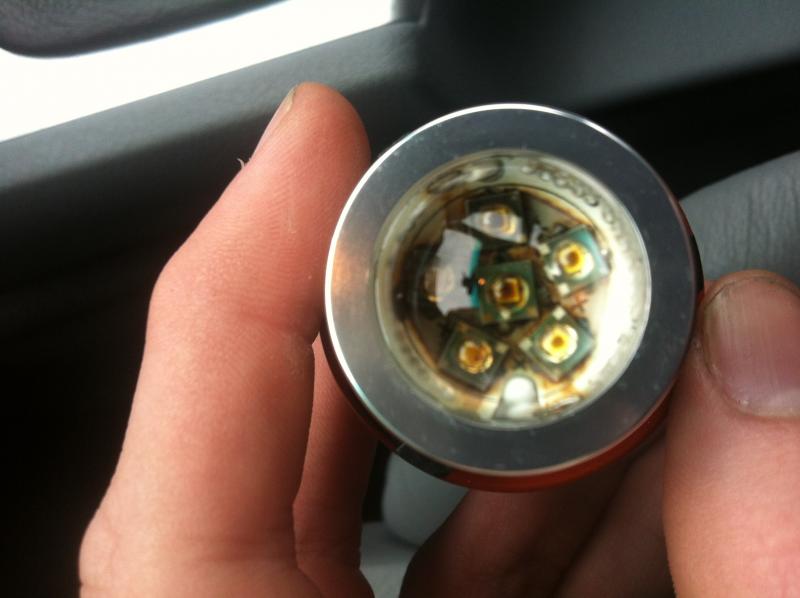

ID:	4826822. Otin tossa just rikkinäisen polttimon pois.. Ei vissii ihan ton näkönen pitäs olla toinen oli vähän saman näkönen mutta ei ihan noin paha vielä ja toimii

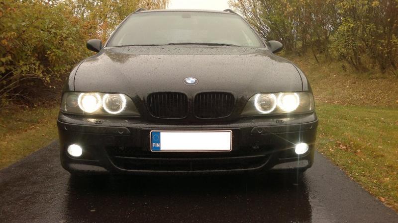

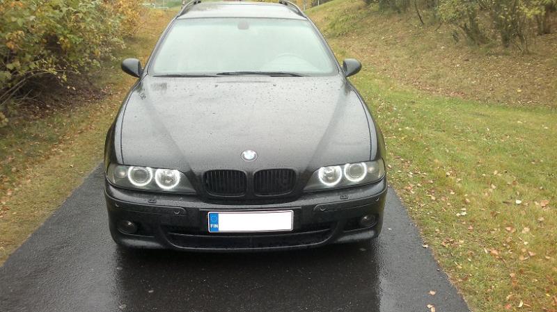

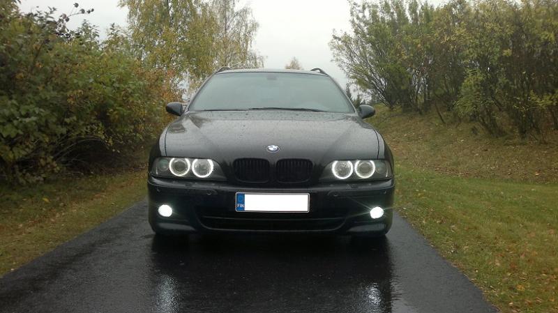

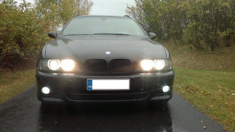

                    Lainataampa topikkia kun itsekkin nuo MTEC 3.1 versiot jokin tovi aika sitten keulalle löin. Hyvät rinkulat ja periaattessa menee päiväajovaloina, ei häiriöitä ei vilkkumisia. Alkuperäiset xenonien kanssa passaa mielestäni melko hyvin, melkein sama sävy. Ledirinkula aivan hiukan sinisempi kuin muutaman vuoden vanha xenon-polttimo.
                    Kuvissa näkyvät Korean...EDIT: Taiwanilaiset ledisumarit vilkkuu polttimotestiä tehdessä, kun ei ole CAN-BUS väylää. Vaikka muuten olen kirkkauteen tyytyväinen, selviäsi vastuksilla tai polttimotestin poiskoodamisella, mutta mieluiten laittaisin sellaiset jotka toimii ilman kikkailuja.
                    Onko joku löytänyt jostakin CAN-BUS väylälliset HB4-kantaiset ledit jotka pelaa E39:sissä vittulematta? Ebayssa on muutamia tarjolla, mutta en ole uskaltanut vielä ostaa.
                    Kuvissa:
                    MTEC 3.1 Angel Eyes, Michiba LED HB4-sumuvalot, GE D2S-xenonit ja H7-Philips Bluevision ultra pitkät.
