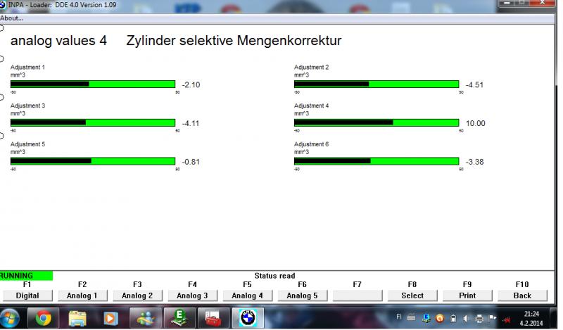

                  Ja niin taas alkoi hytkyminen. Nyt näyttäis olevan vuorossa nelosen suutin. Suuttimien korjausrvot on ihan ok +1 ja -1 sisällä, mutta kun ottaa kunnon kiihdytykseen niin nelonen jää +10 arvoon noin viideksi minuutiksi, jonka jälkeen korjaantuu pikku hiljaa. Samalla lailla meni viime kesänä 6 sylinterin suutin.
                  Kokeilin ajella pari tankillista rl-2 litkulla, mutta ei autttanu tuohon vaivaan. Mikä noissa suuttimissa oikein on kun tuolla lailla juntturoivat? Kannattaisko vielä ajella Fortella vai suosiolla suutin irti?

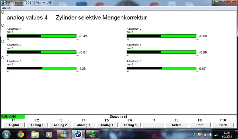

                    Tässä ois vielä kuumasta koneesta suuttimien korjausarvot ennen täyskaasukiihdytystä. Ajelin vielä kokeeksi Forten litkut läpi suuttimista sekotettuna 2 litraan diisseliä, ei vaikutusta.

                      #25
                      No mitä mieltä raati on? olisko syytä vaihtaa molemmat suuttimet nelonen ja ja vitonen? Tuo vitonen käy välillä +2+3 arvoilla, vaikka tuossa liitteessä sattuikin olemaan noin hyvällä tuulella.
