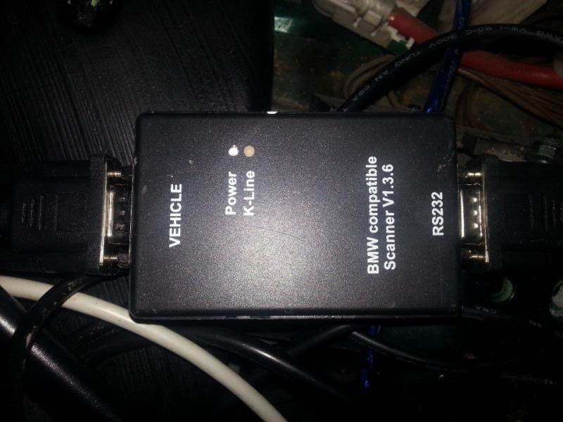

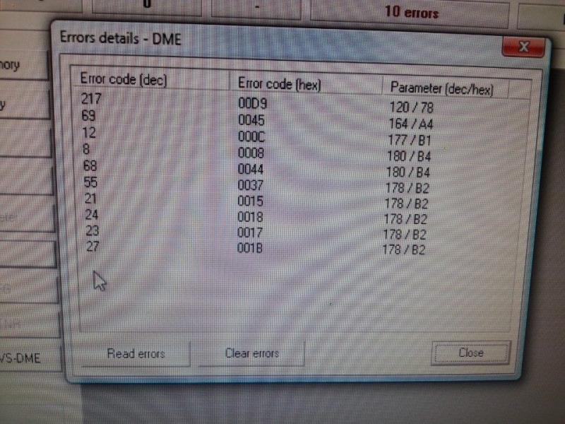

                          koodeja saatin pihalle vähän reilummin
                          8, 12, 21, 23, 24, 27, 55, 68, 69, 217

                            #43
                            meinasitko että joku muistaa mitä nuo tarkottaa kun et kerro edes millä ne on luettu ja mistä :think

                              #44
                              Tuossa
                              • peto2
                                • 8294
                                • Järvikylä (Nakkila)
                                #45
                                Tuossa
                                täytyy sanoa että puoli tuntia koitin googlettaa vikakoodilistaa tuolle vanhalle scannerille ja totean että joku muu saa koittaa..
                                hanki INPA.
