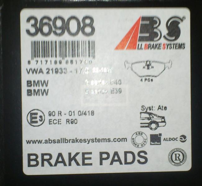

                    Eteen vaihdoin levyt ja palat n. kk sitten (en kyllä ostanut niitä Motonetistä vaan tarvikkeena autotarvikeliikkeestä....merkkiä ei muista ) ja nyt taakse Motonetistä
Name:	BMW jarrupalat taakse.jpg
                    Nuo takapalat odottaa vielä levyjä kun ei Sjoella ollut kun 1 kpl.
                    Etujarrut kitisee loistavasti! joten tuleeko kova tiputus Motonetin paloihin...tuskin...
